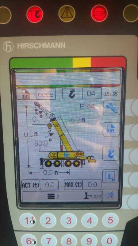

在外企干活!天天查车!没电脑不行!代码E64
发表于 2015-8-9 09:03 | 显示全部楼层
你的工况代码设置错了,OM后的数字:全伸支腿侧后方作业代码0001    带副臂角度0°代码0021     你的是eeee
发表于 2015-8-9 09:23 | 显示全部楼层
新手不懂就不要乱动电脑——,你的工况代码设置错了,OM后的数字:全伸支腿侧后方作业代码0001    带副臂角度0°代码0021     你的是eeee。还有一个重点就是,要进放角度里调一下,把大杆升到80度后,不要出杆,在电脑里面调角度。后返回,看看是否正常
 楼主| 发表于 2015-8-9 09:28 来自手机 | 显示全部楼层
jians 发表于 2015-8-9 09:23
新手不懂就不要乱动电脑——,你的工况代码设置错了,OM后的数字:全伸支腿侧后方作业代码0001    带副臂角 ...
你能把工况调成eeee?
不是工况问题!有时候就正常!有时候就出现E64
发表于 2015-8-9 10:10 | 显示全部楼层
长度传感器问题,和我的情况一样
发表于 2015-8-9 10:41 | 显示全部楼层
gujinhulov 发表于 2015-8-9 09:28
你能把工况调成eeee?
按设置,入去工况里面——先调 了0001出来先
发表于 2015-8-9 11:10 | 显示全部楼层
新手就是新手,电脑坏了——用计数机都能算出多少吨,吊多少米远能吊多高——,
发表于 2015-8-9 11:27 | 显示全部楼层
不懂别装懂..这很明显是长度电子传感器故障..坏了..换一个新的吧..在电脑盘里面..在调长度螺丝的后面的电子传感器...200块一个..
发表于 2015-8-9 13:07 | 显示全部楼层
拜拜就拜拜 发表于 2015-8-9 11:27
不懂别装懂..这很明显是长度电子传感器故障..坏了..换一个新的吧..在电脑盘里面..在调长度螺丝的后面的电 ...
首先工况代码肯定是错的,其次车出现了故障要先考虑到是哪里没调整好。调整无效后才考虑是否零件损坏。无视工况代码,上来就说某某东西坏了。你以为你是谁。上次你大言不惭的说我10年的12吨吊车如何如何,你才是不懂装懂。

发表于 2015-8-9 18:36 | 显示全部楼层
你能把工况调成eeee?
按到英语界面就会调出来eeee,所以说还是先调对代码
 楼主| 发表于 2015-8-9 19:34 来自手机 | 显示全部楼层
工况就没调过!时好时坏
 楼主| 发表于 2015-8-9 19:36 来自手机 | 显示全部楼层
7864790 发表于 2015-8-9 10:10
长度传感器问题,和我的情况一样
你确定啊?

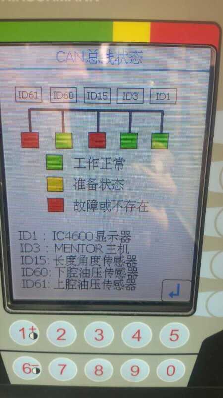

发表于 2015-8-9 23:28 | 显示全部楼层
E15: 主臂角度传感器通道的电压值低于下限
原因: 主臂角度传感器传感器坏; 不支持模拟值的PDB 变量
解决办法: 更换角度传感器; 在DGA6.i.3 中设置模拟值正确的PDB 变量
E64: 长度角度传感器的can bus数据传输错误原因: 主机与传感器之间的电缆损坏; 主机上的Can bus  端口损坏; 传感器损坏
解决办法: 检查与传感器相连的电缆; 更换主机; 更换传感器
