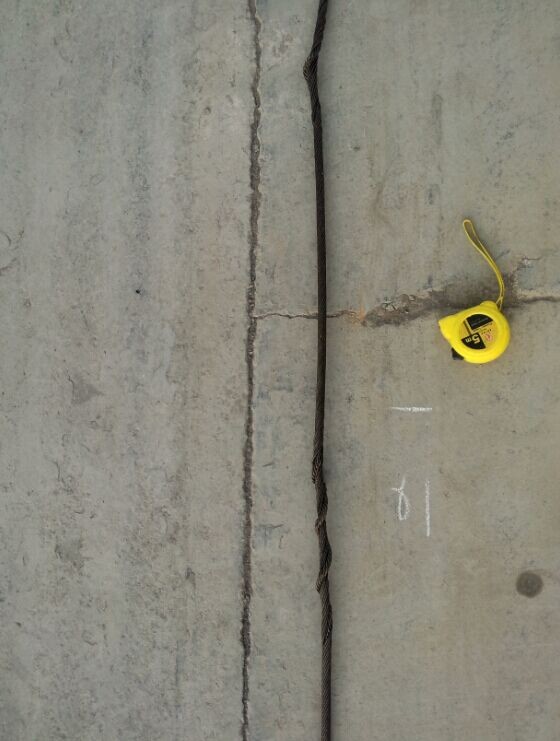

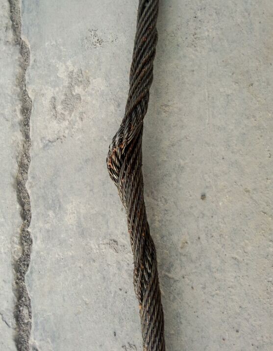

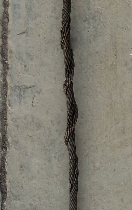

新车新绳,没用几天就这样了。各位SF有知道原因的吗?
 楼主| 发表于 2015-8-15 13:16 | 显示全部楼层
质量问题还是什么其他的原因呢?
发表于 2015-8-15 13:21 | 显示全部楼层
质量问题
发表于 2015-8-15 13:44 | 显示全部楼层
质量问题
发表于 2015-8-15 13:54 | 显示全部楼层
质量问题
 楼主| 发表于 2015-8-15 14:26 | 显示全部楼层
吊车上选用哪个牌子的哪种型号钢丝绳比较好呢?
 楼主| 发表于 2015-8-15 14:27 | 显示全部楼层
 楼主| 发表于 2015-8-15 14:28 | 显示全部楼层
发表于 2015-8-15 16:36 | 显示全部楼层
你自己的原因...有进.....
发表于 2015-8-15 16:42 | 显示全部楼层
你说新车回来没用几天就成这样了 那是你自己的原因与质量无关 这种钢丝绳也必须要放劲的  这种钢丝只要应力不是放打搅一下马上变成这样
发表于 2015-8-15 16:51 | 显示全部楼层
可能在中间..告诉你个方法..要用铁轻轻轻地打回去
发表于 2015-8-15 17:13 | 显示全部楼层
牌子倒是没什么,看你是什么吨位了20吨的都用不转绳~新的二手的都有差价700多块而已!
发表于 2015-8-15 23:19 | 显示全部楼层
人为
跟质量无关
发表于 2015-8-16 20:16 | 显示全部楼层
《志诚吊装》 发表于 2015-8-15 16:42
你说新车回来没用几天就成这样了 那是你自己的原因与质量无关 这种钢丝绳也必须要放劲的  这种钢丝只要应力 ...
赞你一个    的确与质量无关
发表于 2015-8-16 21:06 | 显示全部楼层
:L:L:L:L:L
发表于 2015-8-17 21:32 来自手机 | 显示全部楼层
什么车?找售后给你换新的
发表于 2015-8-18 19:02 来自手机 | 显示全部楼层
是不是遭夹了哦
 楼主| 发表于 2015-8-18 21:14 | 显示全部楼层
没有,初步判定是新绳没有放劲,滑轮绳槽也有点大不知道是否也有关系。
发表于 2015-8-20 13:13 | 显示全部楼层
看样子是斜拉跳槽过
回复 支持 1 反对 0
发表于 2015-8-22 20:03 | 显示全部楼层
不旋转的绳子也要放劲?
发表于 2015-8-24 16:16 来自手机 | 显示全部楼层
这好的绳子可惜了
发表于 2015-8-25 08:00 | 显示全部楼层
前两天我的小八 也换了套钢丝绳 第二层就是缠的有个缝 然后第三层就乱套了 一直挤绳子 心疼死我了 莫非是型号不对 求大家告知 8吨泰安用多大的绳子
发表于 2015-8-26 08:34 | 显示全部楼层
这是人为的,用这种绳子千万别打折。
 楼主| 发表于 2015-8-27 11:06 | 显示全部楼层
佳垣起重 发表于 2015-8-26 08:34
这是人为的,用这种绳子千万别打折。
一打折就完蛋了!
 楼主| 发表于 2015-8-27 11:09 | 显示全部楼层
lilite 发表于 2015-8-25 08:00
前两天我的小八 也换了套钢丝绳 第二层就是缠的有个缝 然后第三层就乱套了 一直挤绳子 心疼死我了 莫非是型 ...
我排绳子都是找一个平坦的路,然后把绳子整个放开,然后把绳头固定在农用车上,农用车挂空挡,然后排绳。
发表于 2015-10-8 22:20 | 显示全部楼层
pcqzaz 发表于 2015-8-22 20:03
不旋转的绳子也要放劲?
我感觉应该是没有放劲,新绳用1个星期左右再把一端绳头释放进行放劲可以去掉应力
发表于 2015-10-22 16:40 | 显示全部楼层
绝对是人为的········
发表于 2015-11-2 11:28 来自手机 | 显示全部楼层
人为的
