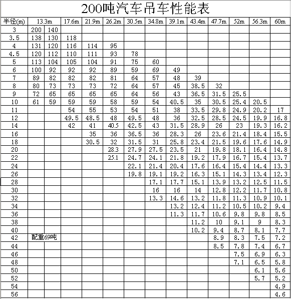

如上图。在一个方案上看到后附的参数表,这是哪家的200吨。

LTM1200-1

大吊车这数据表一直搞不懂,为毛3米还吊200吨呢,3.5就138了?我之前看徐工160也是。这0.5米差距是什么?这么大

0.5米吊重差距大得很!

有高手出来解答吗
