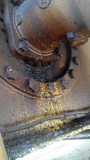

07年20B卷扬漏液压油 哪位SF知道是哪里油封坏了 得多少钱修好

马达和卷扬机接盘处的O型圈换下,要不就是刚换的齿轮油加多了

谢谢SF O型圈得把马达拆掉才可以换吧

甘肃定西巉口 发表于 2015-8-20 14:42
现在漏的厉害了 顺着流
你先确定 是齿轮油还是液压油 然后拆开换成进口油封 NOK的 就好了
 楼主| 发表于 2015-8-21 09:21 来自手机 | 显示全部楼层
液压油 嗯 谢谢

20B卷扬马达 骨架油封型号50 72 8
