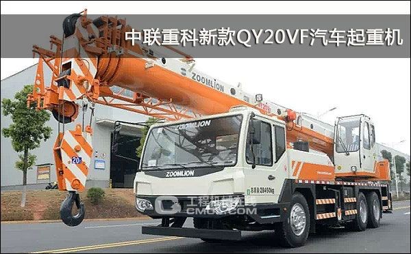

有开过新款中联20VF的SF吗?说说它用的怎样?

我这里买了好几台了 超载牛× 比老25E还厉害

车头前面那槽钢看着别扭,难看斯了。

我刚提了两个半月,性能是挺好的  TM刚一个月的时候下车三联泵前边的两个轴承就废了 开取力器声音比发动机还响,而且轴承不三包给换了个新三联泵,一个半月的时候小沟负载0.9吨至1.7吨的时候下落抖动 压力不稳,换了平衡阀,调了溢流阀.三通流量阀.调了马达流量毛病依旧。现在正等上车组合阀厂家来人给瞅瞅呢!我那20B在我手里4年多也没出这么些毛病

前面的槽钢可以改短。。高度改短。越短越好。我的已经改过了。。。:lol 。

我们的提了半年多了,车况非常好,无故障。自己公司用车,吊的都是小东西,不存在超载,公司也不允许超载,需要吊重点的东西时公司还有大车,因此不知道超载怎么样。
