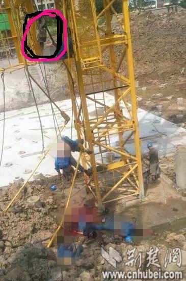

发表于 2015-8-22 08:08 | 显示全部楼层 |阅读模式

发表于 2015-8-22 11:07 | 显示全部楼层
坐小勾上去穿得吧
发表于 2015-8-22 11:36 | 显示全部楼层
我的天啊,这下可完了,看着5个人啊。

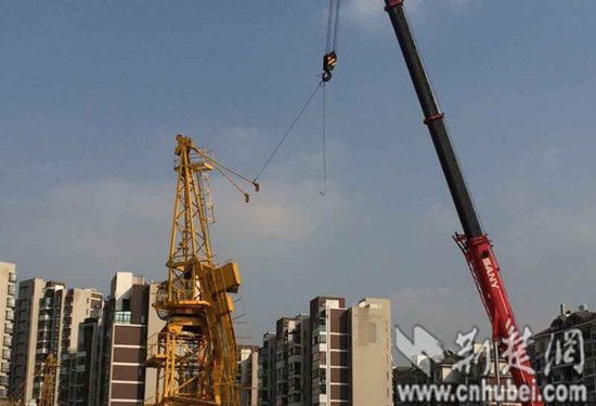

发表于 2015-8-22 17:46 | 显示全部楼层
他这是小勾吊后臂。大勾吊拉杆。小勾绳断了

发表于 2015-8-22 18:24 | 显示全部楼层
绳子细了    或    钢丝绳太短了
还真是小钩的绳断了。
发表于 2015-8-22 21:50 | 显示全部楼层
小熊 发表于 2015-8-22 21:06
还真是小钩的绳断了。
三一的小勾不是额定5吨吗,应该不会断。后臂一般都是用大钩吊的,后臂销子打住上拉杆都是直接起大钩把尾部翘高了直接有人工上拉杆销子的,根本不用两个钩子吊啊。他这人摔的都一起,估计应该是后臂吊的翘高,几个人都一起抗拉杆上销子的时候出的事,很可能是绑的钢丝绳断了吧。吊车不容易,默哀

发表于 2015-8-22 21:57 | 显示全部楼层
结对是钢丝绳用的小了
发表于 2015-8-22 22:08 | 显示全部楼层
我看应该是大钩两根绳先绑住了尾台 ,然后用另一根绳栓到了尾台后部用小勾起高抽拉索销子,。结果小勾绳断了把大钩绑的两根也拽断了。
发表于 2015-8-22 22:41 | 显示全部楼层
枫红刀 发表于 2015-8-22 22:08
我看应该是大钩两根绳先绑住了尾台 ,然后用另一根绳栓到了尾台后部用小勾起高抽拉索销子,。结果小勾绳断 ...
还是钢丝绳细了 我这里他们安装塔吊就没看见过用18的钢丝

发表于 2015-8-23 12:26 | 显示全部楼层
我装塔吊后臂用18的绳子,上大臂用20的绳子。

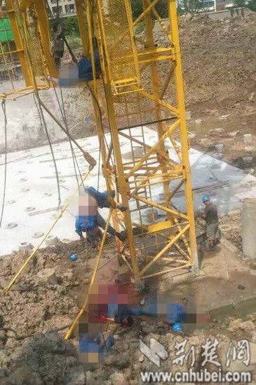

发表于 2015-8-23 14:32 | 显示全部楼层
依我看是 新手 第一绳子有点细但不至于短 重点在 穿上固定插销的时候得 往上去 上拉杆 这个时候 是需要动大杆的 爬 转 而这个司机并没有动大臂 一直在起升 以至于 前面的绳子没有用到力 后面的绳子 属于蹦劲 然后绳子段了 第二张图片可以看到 绳子断了 第一张钩子上是两个绳头 如果绳子够粗 不会出问题 在一个一般上

发表于 2015-8-26 00:33 来自手机 | 显示全部楼层
当时应该是司机小勾提塔吊后臂,大勾挂着拉杆准备穿拉杆销子,大家都知道穿销子需要把后臂提高,所以唯一的解释就是角度不对,不是正上方提后臂,导致部分地方卡住,一个一头固定的东西你斜着往上提哪里卡住了你需要更大的力量才能提起来,甚至卡死提不动,这个就是超过了小勾钢绳的承受力就断了。惨痛的教训告诉我们一定要正正的提。
发表于 2015-8-26 00:36 来自手机 | 显示全部楼层
补充下,三一50吨小勾可以提5吨,塔吊后臂3吨多,事故是因为小勾提太重导致小勾钢绳断掉引起的。
发表于 2015-8-26 14:46 | 显示全部楼层
圈中是不是小勾,可能是钢丝绳断了吧。
