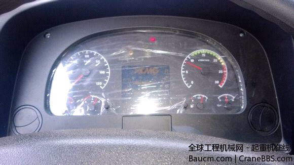

发表于 2015-8-22 09:01 来自手机 | 显示全部楼层 |阅读模式
油表指针忽高忽低,是仪表坏了还是油漂坏了还是其他什么地方?

发表于 2015-8-22 20:42 | 显示全部楼层
我的也是,左右摆,说是油箱里的浮子哪有问题

发表于 2015-8-23 09:17 | 显示全部楼层
油浮子漏了,进柴油了,自己拆下来重新粘一下就可以了,我的就是自己修的,用三年了:lol
