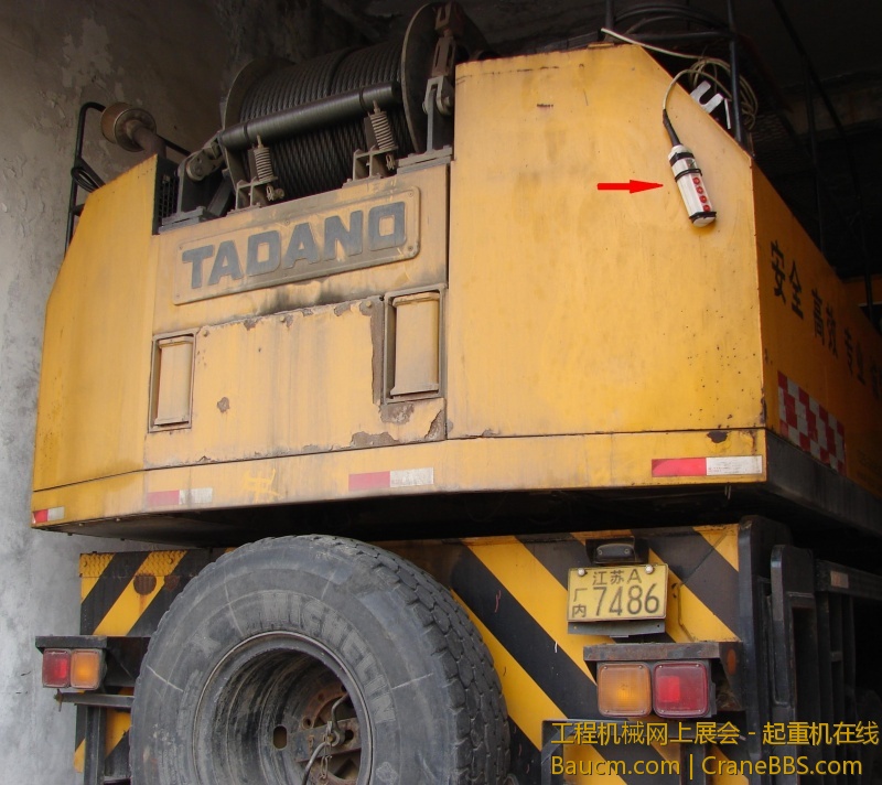

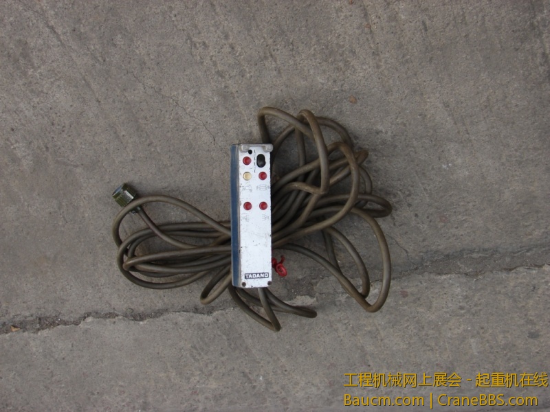

多田野130吨吊车的配重遥控器坏了,我把它改装成国产的遥控器,需要适当改造电路,经几个月的使用,挺好用的,经济实用。
第一个图是原车的配重遥控器。第二个是我改装的新的配重遥控器,同时在侧面做了一个盒子,用来摆放新的配重遥控器。原车的配重遥控器是带插头的,每次使用时插上,用完了再拆下,反复拆装就容易断针脚,插头早就换成国产的了,这次配重遥控器里面的继电器和电路板也坏了,干脆全部改成国产的了。新的配重遥控器是直接连在吊车上的,不需要再拆来拆去,安全可靠。
