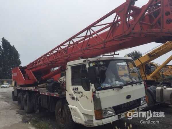

此车二十四吨多,车主的绿本登记也是二十吨吊车,零五年的,请问这是台真正的二十吗?还是其中有假?急急急!

真的是20吨啊
发表于 2015-9-15 21:28 | 显示全部楼层
不一定,据我所知徐工16吨4节臂就是24吨多!现在20吨都是26吨多!你那车太老了~没接触过
发表于 2015-9-15 22:47 | 显示全部楼层
16H??
 楼主| 发表于 2015-9-16 12:17 来自手机 | 显示全部楼层
大家能给个肯定的答案吗?
发表于 2015-9-16 13:09 | 显示全部楼层
guojiawei001 发表于 2015-9-16 12:17
大家能给个肯定的答案吗?
有吊臂头的照片吗  那里最好区分。。其他的都差不多 我家10年的16H就是用20的地盘一模一样。。。
 楼主| 发表于 2015-9-16 15:37 来自手机 | 显示全部楼层
楼上可以留个联系方式吗
发表于 2015-9-16 16:14 | 显示全部楼层
看大勾
发表于 2015-9-16 19:02 来自手机 | 显示全部楼层
16的
发表于 2015-9-16 20:05 来自手机 | 显示全部楼层
肯定是二十吨的!
发表于 2015-9-17 22:17 | 显示全部楼层
我有个05年20  大勾 4倍率  吨位是24顿多  车驾驶室和后包围是平的   【16的外面带2圆盘是3倍率】
发表于 2015-9-17 22:19 | 显示全部楼层
查下16和20支腿长度  量下
发表于 2015-9-18 14:48 | 显示全部楼层
16是6倍率20是8倍率
发表于 2015-9-20 12:50 | 显示全部楼层
肯定是16吨的
