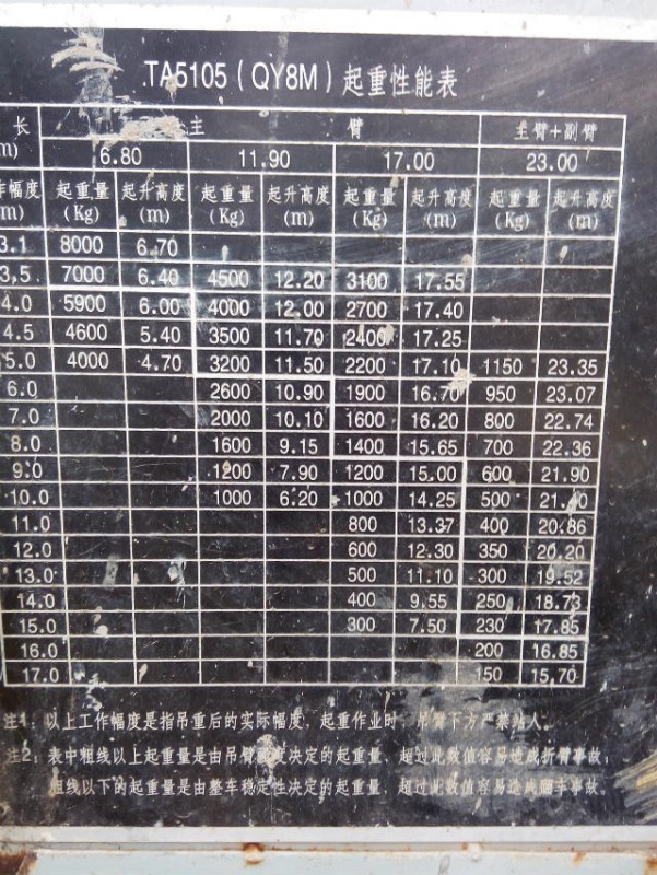

我有个泰安8吨 前些日子干了一次超载的活 吊5吨的幅度上吊了一次30装载机 10吨左右 回来以后车就不行了 变幅油缸缓 大臂也自己缩 最可怕的是昨个干活支腿也开始缓了 一开始没事我把操作杆放中立上不落 昨天吊的东西有5吨左右 支腿吭吭的下去好多差点出了事  还有卷扬机也感觉有点延迟了 放绳杆推一下 后面卷扬机有2秒钟左右才落绳 大神判断一下是哪里出毛病了

   你的车确定是 8吨的?  5吨幅度 能吊10吨?     除非是 用东西压着。

你看你这  我这值得骗人吗? 山东泰安的SF今天过来来我这修车 车不能用了都 单腿吊的 6倍率 勉强起来 一点也不能转 一转就翘 铲车在砖窑上 车大了进不去 有俩台 我装了一个太费车了 第二台好说歹说我也不装了 真恨当初没有照相... 吊起来很危险紧张的也没感照相
