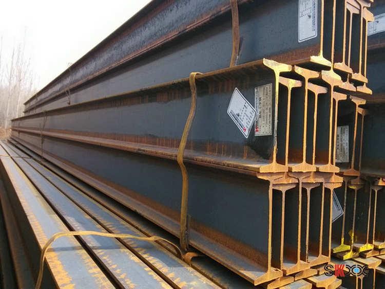

专门卸一捆5条12米H工字钢的工具,一捆大概5吨左右~厂里拉过来是用两个夹两头没用过,不知道是什么样的求张图学习学习!
大概这样的
大概这样的

两根8米的绳·四个五吨的钓钩·挂两头

把二个5T的钩子组合成一个二齿钩.吊中间一根H钢.
发表于 2015-10-24 20:15 | 显示全部楼层
这是在包装带没有断的情况下可试一下.如包装带断,可做成钩排.

立着的 夹不稳吧 除非横躺 我们都是用钢丝绳兜起来 不过这东西相当费绳 下几次钢丝弯的要不成了
发表于 2015-10-24 21:15 | 显示全部楼层
简单的很 就是用钢板 做4个钩子 两根8米的钢丝绳 就行了 完了那个钩子还可以拿来吊钢管

我一直用链条。

十吨叉车,我卸过。三件300元
发表于 2015-10-24 21:57 来自手机 | 显示全部楼层
我卸的是6捆,一叉两件,大概6吨
发表于 2015-10-24 23:18 来自手机 | 显示全部楼层
叉车卸着方便

如果这个活多的话  去买个夹子就好了   直接吊放在中间 把锁销一拔 直接起就好  原理就和砖夹一样  东西越沉夹的越紧  大约八千左右  不过很实用  就你图片这类的活 两个人一天卸个几十车 轻轻松松

自己用钢板做的钩子
发表于 2015-10-28 09:38 | 显示全部楼层
:L:L7米到8米的钢丝绳都可以,买1个5T的钩子2个就可以,前后勾住就好,但提前H钢上的钢筋没有断掉
