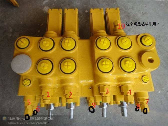

大师们,咨询一下,帮我解答一下多路阀上的各个阀的名称和各个作用。

1、主钩下降溢流阀;2、副钩下降溢流阀;3、吊臂降臂溢流阀;4、伸臂溢流阀;5、卷扬泵主溢流阀;6、卷扬泵分流阀;7、变幅伸缩泵主溢流阀;8、变幅伸缩泵分流阀;9、合流阀;10、缩臂溢流阀。仅供参考。

合流阀上的内六角调节起什么作用

合流阀上的内六角调节起什么作用
那是调整弹簧力的。

弹簧力是什么意思?不是压力?
就是合流时,压力油需要多大的压力克服弹簧力推动阀杆。

这个调整会出现什么情况?
这个一般是不需要调整的。

分流阀呢
发表于 2015-11-10 22:33 | 显示全部楼层
一般也不需要。

哪位SF有这种多路阀的工作原理,泵二油进入阀口后,阀杆中位时油怎么走?我这有个问题,伐杆中位泵二压力就达到泵二溢流压力,是阀那的问题?
发表于 2016-2-1 09:29 来自手机 | 显示全部楼层
5个梭阀,两个分流阀,一个合流阀都查了没毛病
发表于 2016-2-1 20:55 | 显示全部楼层
阀杆中位时,油液是通过分流阀流回油箱的,压力是很低的,如果压力很高,就可能是分流阀阀杆卡死了。
发表于 2016-2-1 20:56 | 显示全部楼层
再看看,分流阀阀杆后面的阻尼堵了吗?
