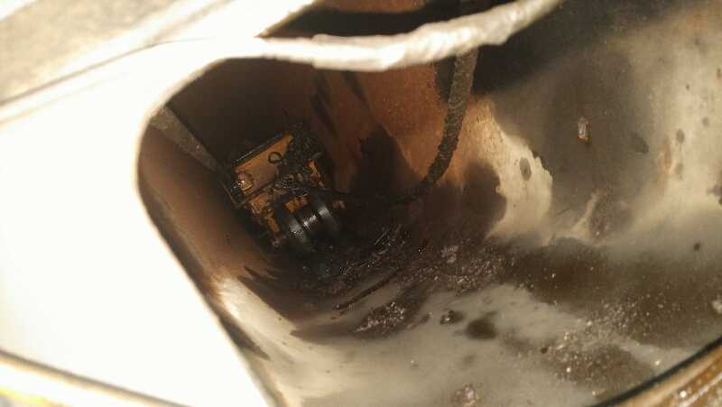

发表于 2015-11-8 17:51 来自手机 | 显示全部楼层 |阅读模式
有大神抽过大臂分享下经验,具体拆的步骤!谢谢了

需要抽大臂 很麻烦的 徐工K5-1通病 好好检查一下缸头支架变形了没有 徐工车质量太差

再好的车带载伸缩也得坏,这不是质量的事。是操作问题。我所知道的几例全是如此。伸345臂吊载超载也易断出臂绳。
发表于 2015-11-10 14:00 | 显示全部楼层
25k5-1伸345的工况下,哪怕只出一米臂,吊重也被限制在14吨当然你吊20吨也不见得断,规定如此。不伸臂是2345之间的卡块在支撑,伸二臂支撑的是油缸,伸345支撑的就是那个伸臂绳了

那是收臂绳,第五节的

5节臂缩臂绳断了  拆臂维修  找个专业维修人员2天左右可以解决
