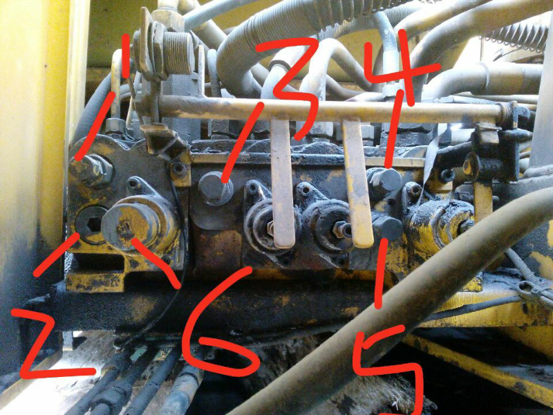

徐工16d请SF看图说出名称和对应的执行机构,还有如何调节,跪谢了!

1、控制油路充液阀先导阀芯;2、控制油路充液阀主阀芯;3、变幅、伸缩泵主溢流阀;4、卷扬分流阀;5、卷扬主溢流阀;6、回转阀杆。

 楼主| 发表于 2015-11-15 14:42 来自手机 | 显示全部楼层
一个新兵 发表于 2015-11-12 14:39
1、控制油路充液阀先导阀芯;2、控制油路充液阀主阀芯;3、变幅、伸缩泵主溢流阀;4、卷扬分流阀;5、卷扬 ...
SF卷扬速度慢,怎么调,调哪里
 楼主| 发表于 2015-11-15 14:43 来自手机 | 显示全部楼层
原车液压泵60.50.32,换新泵60.60.32,本想卷扬提升会快点,但感觉没多大变化,而且吊东西声音大,速度并不快。什么原因?
发表于 2015-11-15 15:27 | 显示全部楼层
卷扬速度慢有还几种原因都可以造成,1、马达的变量(空钩时),2、马达的泄漏、3、主阀泄漏,还有中心回转体泄漏等等。
