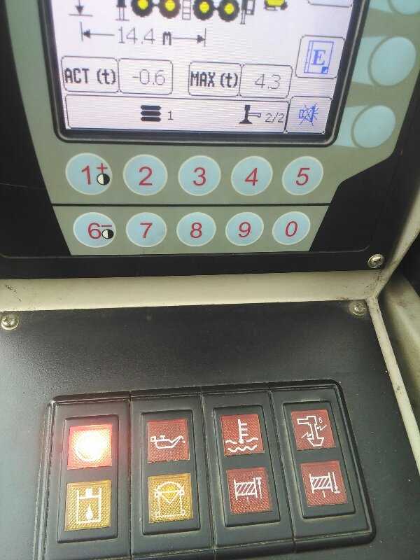

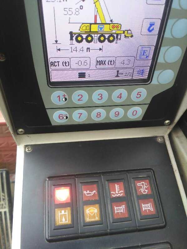

前方作业的问题:当转盘转到侧方和后方的时候,前方作业的指示灯也偶尔会闪烁,额定起重量随之减少。请问问SF们,这是什么情况啊,怎么解决?

第五支腿开关 摁下去了吗?
发表于 2015-11-16 20:28 | 显示全部楼层
右手边,有个支腿按键,上面有个5字的,按下去就正常了

前方区域是和侧方和后方的吊重量是不一样的。
发表于 2015-11-17 17:11 | 显示全部楼层
如果使用第五支腿,一定要把第五支腿开关打开,这样,360度的吊重量就一样了。
