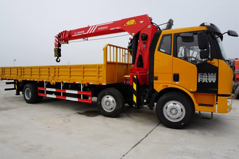

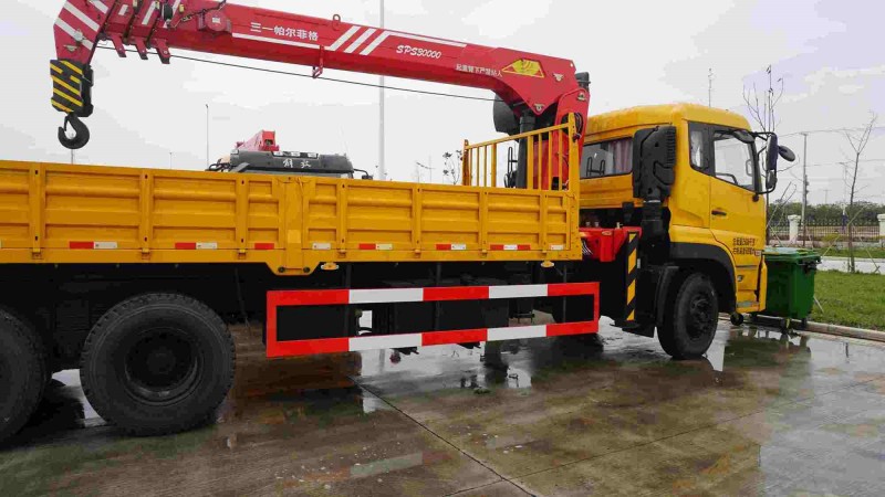

三一帕尔菲格随车吊带你学习个人,小企业如何选择随车吊,下文图片为三一帕尔菲格SPS30000,12吨直臂式随车吊

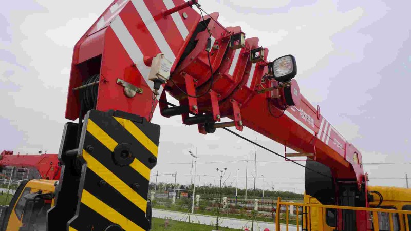

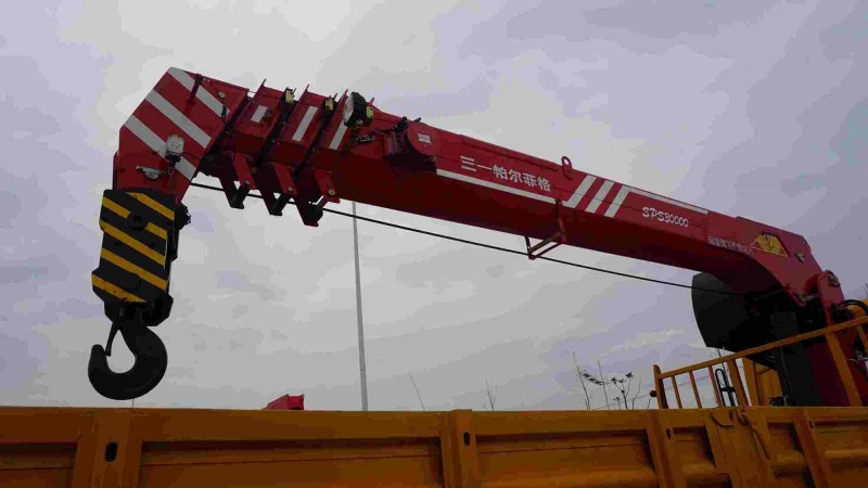

    最后说说吊机,首先是出杆方式,有234(5)一块出的,大臂里面一根大油缸,其余用钢丝绳带动,优点就是带载伸缩有力,虽然带载伸缩大臂是不提倡的,但随车吊有特殊性,很多工况下都得带载伸缩大臂。再有就是先出2臂,然后34一块出的了,大臂内有两个细油缸,优点是近距离拿重比较放心,为啥是比较放心呢,因为大臂很粗,看着比较放心,但是234一块出的也没见有折大臂的,缺点就是2臂速度慢,有时候很急人。

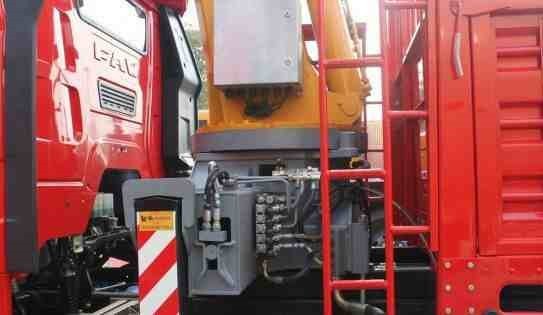

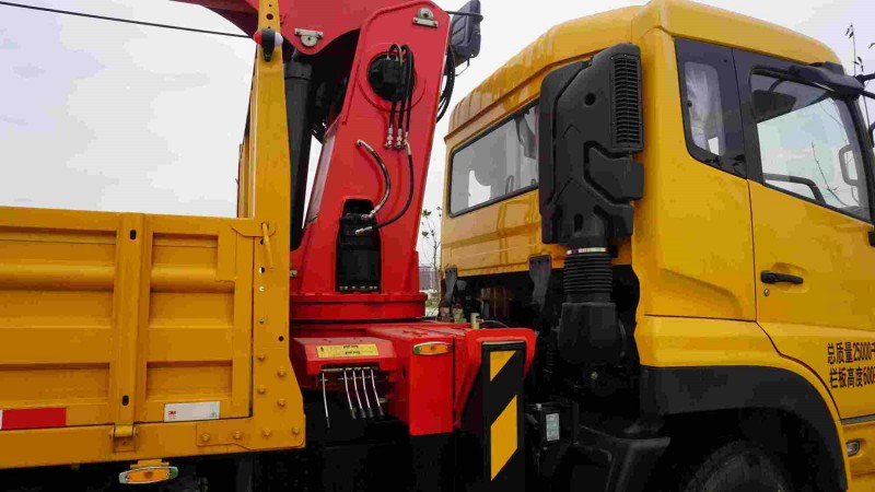

    旋转减速机,有涡轮蜗杆式,结构简单,造价低,维修便宜,易坏,可配装国产液压马达和意大利进口液压马达。行星减速机,造价高,也有坏的,没拆开看过,不知道啥构造。操作阀,一般都是进口的,国产的达不到要求。后支腿,有的是单腔的,只有垂直支腿,有的双腔,带有水平支腿,看自己的用途,合适的就是最好的,前支腿,主要就是跨度了。
●  液压油散热器与转盘固定锁一个也不能少
    另外一定要有液压油散热器,没有散热器会降低工作效率和液压油的使用寿命。因为随车吊在不工作的时候是靠回转减速机的自锁功能固定的,所以一定要有转盘固定锁销,这样走垃圾路的时候把转盘固定住,会大大延长旋转减速机的寿命。
