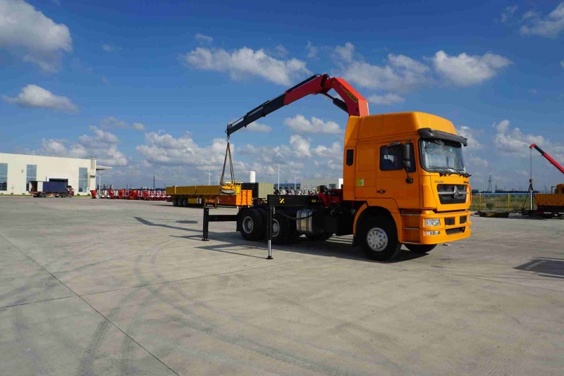

三一随车吊给大家介绍下随车吊省油心得。
1、注意检查随车吊轮胎系统
气压不足会增加轮胎与地面的磨擦,增加油耗,所以要经常检查轮胎气压,不同的随车吊型和轮胎有不同的气压标准。另外,如果轮胎磨损严重时,就会出现打滑现象,并会增加耗油量,必要时要更换轮胎。
2、注意经常检查随车吊刹车系统
有些随车吊会出现轻微的拖刹,包括手刹车在内,等于行车时加重了消防车的负荷,会使油耗增加,所以要定期检查。
3、定期保养、更换零件
空气滤清器、油滤清器、机油滤清器等每行驶5000公里以上都需要更换,因为空滤堵塞会引起气量减少,导致油燃烧不充分,降低燃油效率。
离合器片、离合器压盘的磨损,火花塞使用的时间太长,也会出现油耗加大的现象,所以也要定期更换。
4、减轻负载
要尽量减少备用箱内闲置不用的杂物。
