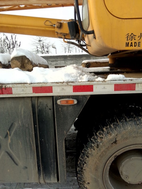

边灯对着里边有个喇叭干嘛用的?
 楼主| 发表于 2015-11-25 19:02 | 显示全部楼层
发表于 2015-11-25 20:00 | 显示全部楼层
倒车用
发表于 2015-11-25 20:53 | 显示全部楼层
油温报警

倒车尾灯那有个喇叭

下雪了,两天没动车,早上热车后 一挂取力就响

那你那是回油压力报警,你那液压油滤换过没有。

才一年多的车不用换,就是油凉 有点稠

滤芯压力报警

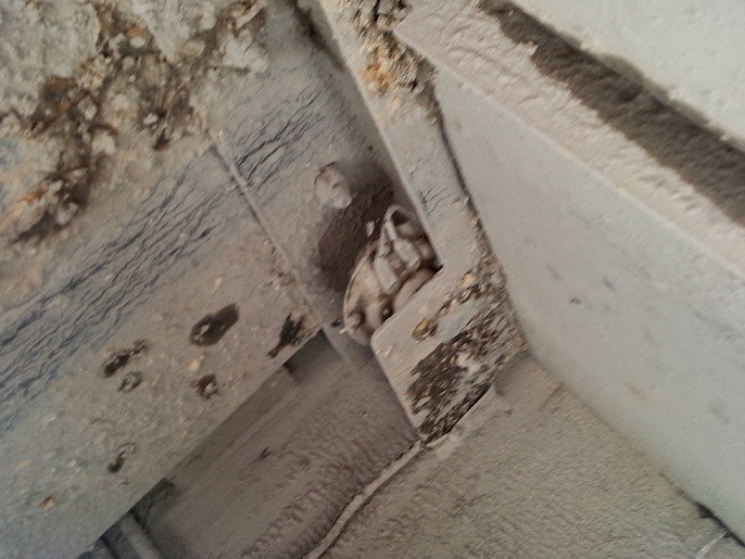

:L 那你没发现中联25平腿八字?耷拉在那里。枕木也不好垫
 楼主| 发表于 2015-12-20 22:11 来自手机 | 显示全部楼层
没太明白
发表于 2015-12-20 22:19 | 显示全部楼层
就是向下耷拉着啊,,滑块磨到没了
 楼主| 发表于 2015-12-21 20:33 | 显示全部楼层
aaalidsboy001 发表于 2015-12-20 22:19
就是向下耷拉着啊,,滑块磨到没了
这个问题不能怪人家,磨没了你不换滑块怨谁...    现在都是耐磨钢了,不用滑块了更省事

液压油报警喇叭,当冬季油稠的时候挂取力会响,把液压油箱加热一下就解决了。
 楼主| 发表于 2016-1-15 19:21 | 显示全部楼层
怎么加热?你不会烤油箱吧
