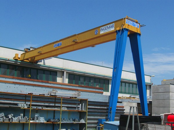

2、半门式起重机:两端支腿高度不一样,根据实际的使用场地而定

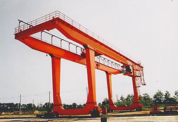

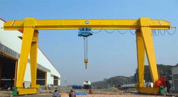

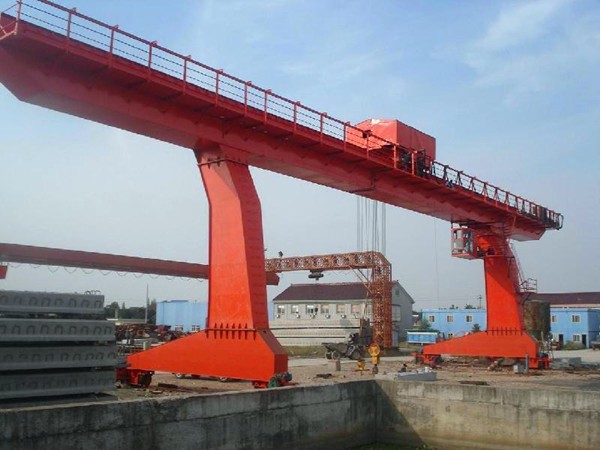

1、双悬臂门式起重机:这是最常见的门式起重机,其受力和场地面积的有效利用率较高。

1、单主梁:该机型结构简单,拆装方便,自重轻,主梁一般为偏轨箱形架结构,但比双梁起重机适应刚度弱一些。
2、双主梁:该机型载重大,跨度较大、整体稳定性好,品种丰富,自重比额定载重相同的单主梁门式起重机大一些,而且造价也较高。

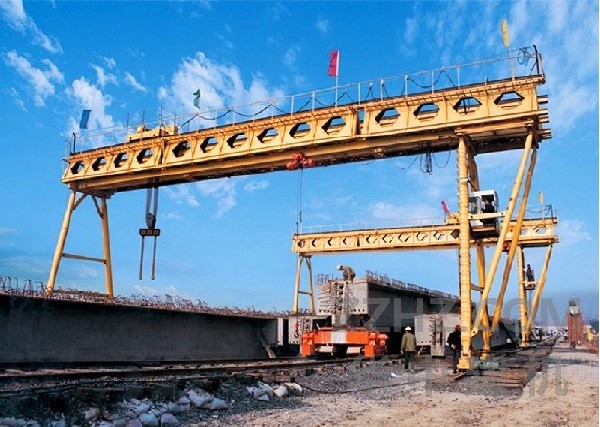

3、蜂窝梁门式起重机: 即具有等腰三角形蜂窝梁的门式起重机,主梁端面呈三角形,而两侧斜腹上有蜂窝孔,上下部有弦杆。蜂窝梁融合了桁架梁和箱梁一些特点。刚度较大,可靠性优良。但是自重较大,造价也比比桁架梁高。
