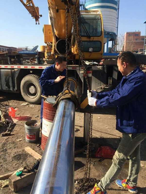

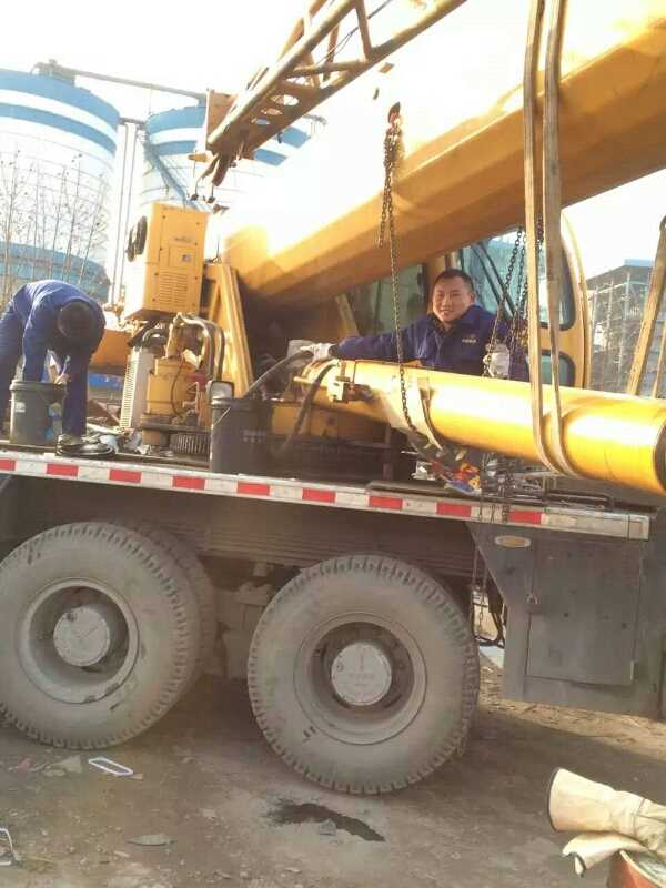

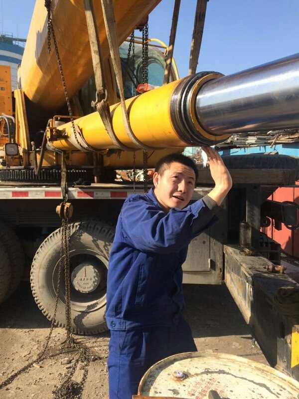

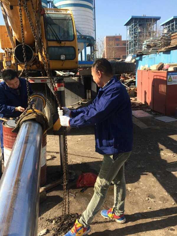

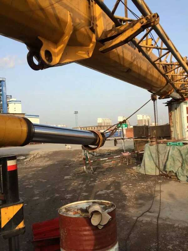

发表于 2015-12-3 17:50 来自手机 | 显示全部楼层 |阅读模式

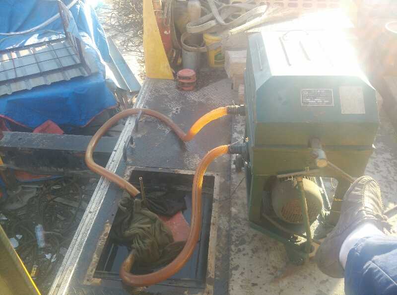

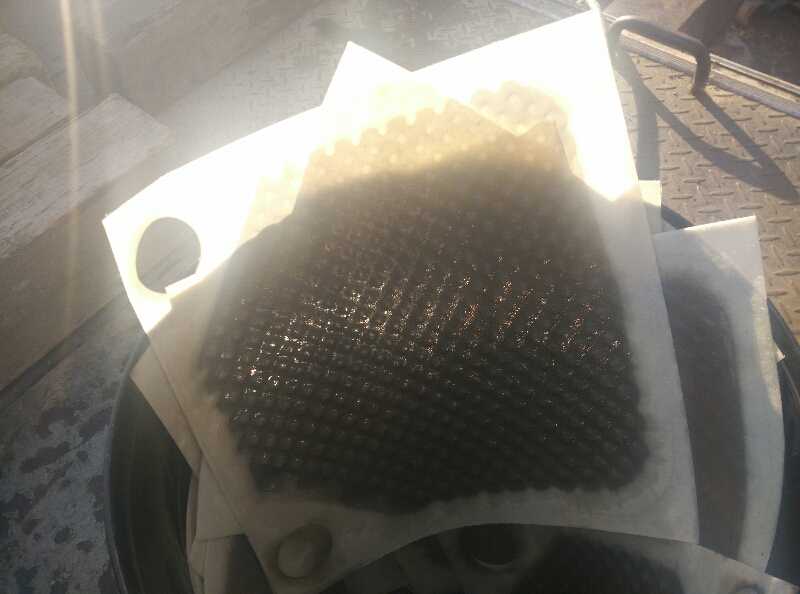

现在钱不好赚了,打电话修理工要一千块钱,后来自己买的油封不到两百,就自己动手干了,换好了又把用了一年半的液压油滤了,看着很干净滤了才知道有多脏

 楼主| 发表于 2015-12-3 20:09 来自手机 | 显示全部楼层
kuaibi5 发表于 2015-12-3 20:05
估计好多年没换油了
才五年的车

我家第一部20B页差不多快5年了4年半,就是大臂收的时候抖的厉害徐工的车通病,转向发声都有,抬臂30度也会东一声

我20G也是自己换的!就两个人弄了一天

发表于 2015-12-10 14:20 | 显示全部楼层
你好,你过滤液压油用的什么机器? 能留个联系方式吗
发表于 2015-12-10 18:21 | 显示全部楼层
你好,过滤液压油用了什么设备?
发表于 2015-12-10 18:26 | 显示全部楼层
你好,过滤液压油用了什么设备?
 楼主| 发表于 2015-12-13 13:18 来自手机 | 显示全部楼层
工地上专用的滤油机
 楼主| 发表于 2015-12-13 13:19 来自手机 | 显示全部楼层
慢摇舞者 发表于 2015-12-10 18:26
你好,过滤液压油用了什么设备?
电厂工地专门滤汽轮机油的,
留联系方式犯规
