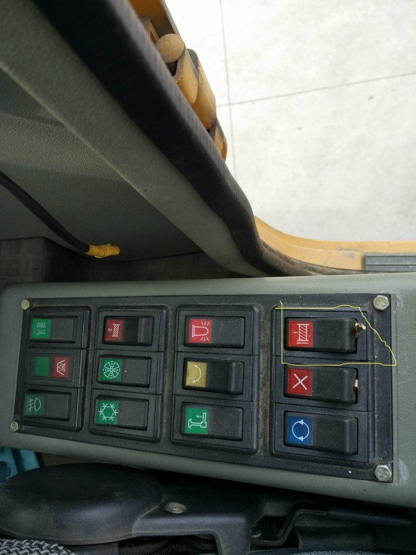

徐工70K-1的这个按钮是管什么用的?
发表于 2015-12-5 16:58 | 显示全部楼层 |阅读模式
图中的这个按钮
图中的这个按钮
发表于 2015-12-5 18:50 | 显示全部楼层
卷扬过放
发表于 2015-12-5 20:09 | 显示全部楼层
卷扬过放停止解除开关。
 楼主| 发表于 2015-12-6 12:51 | 显示全部楼层
靠 怪不得小钩自己往上走
发表于 2015-12-6 16:52 | 显示全部楼层
辉煌吊装公司 发表于 2015-12-6 12:51
靠 怪不得小钩自己往上走
您那是手柄坏了,和这个开关没有关系
发表于 2015-12-6 17:04 | 显示全部楼层
火柴棍 发表于 2015-12-6 16:52
您那是手柄坏了,和这个开关没有关系
哈哈,是啊是啊,那只是像钩子限位器一样,到地方自动停止,卷扬机不可能自己动的
