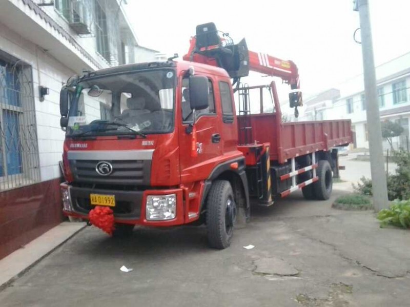

随车起重机日常保养非常重要,对提前发现早期故障,然后及时解决掉,对延长吊机的零部件的使用寿命起到一定的作用。下面三一帕尔菲格就客户平时自己可以动手检查的项次进行简单介绍一下,希望对广大客户有用。
1、起升减速机是吊机用来起吊重物的主要部件,对他检查项目有:马达平衡阀、控制油管的连接部位是否松动,渗油现象。在起吊过程中若出现响声,碟簧未完全打开,可通过调节马达四周的四颗螺钉来消除响声,若异响可同时调松就是逆时针旋转,若下滑可同时调紧就是顺时针旋转。
2、观察减速机的外观是否有油迹,来判断壳体内部密封件是否失效,起不到密封作用。
3、 减速机内部润滑油更换与添加,润滑油是和吊机使用的抗磨液压油是一样的。加注位置有的卷筒上,也有的是在绞车侧面。根据使用情况建议3-6个月更换新油。但是不能加特多,因为绞车在运转的时候会油液的高温,会产生气体,内部压力升高,所以需从油杯位置进行定期放气处理,若是有加多了,则会从油杯位置冒油出来。
4、起升钢丝绳的日常检查,则是清除钢丝绳上的尘砂,重新涂上ZG-S钙基石墨润滑脂。当钢丝绳外层钢丝磨损达到其直径的40%时,或者当钢丝绳直径相对于公称直径减少7%或更多时,钢丝绳应报废;钢丝绳有断丝、断股的,也应报废。
