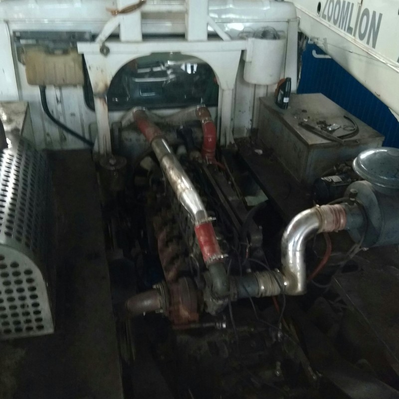

潍柴290…7档变速箱

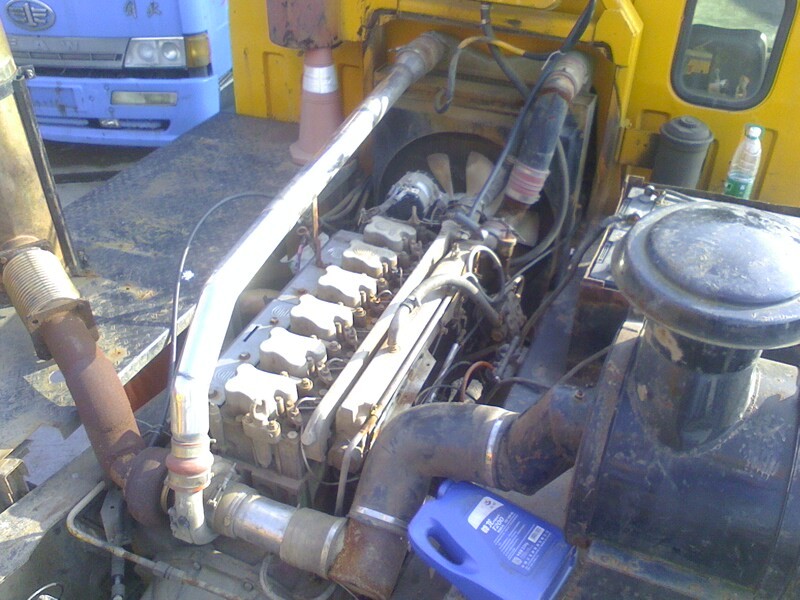

发表于 2015-12-18 19:26 | 显示全部楼层
IMG0606074200.jpg 和这个车效果接近 知道你这样改潍柴我应该把那些管子送给你

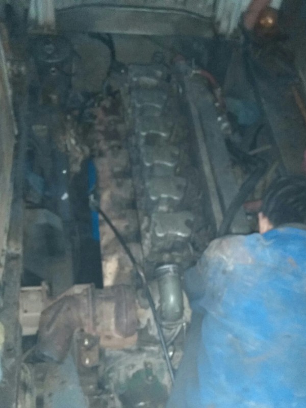

 楼主| 发表于 2015-12-20 07:56 | 显示全部楼层
《志诚吊装》 发表于 2015-12-18 18:54
老乡 你到头来还是听我的没换变速箱吧 中联20用原车变速箱足够了
哈哈 ~~~这几天一直在医院忙忘了给你打电话了 ···换了个解放7档的变速箱    正好取力器啥的都没动  就是换了个取力器 改了一下传动轴
 楼主| 发表于 2015-12-20 07:57 | 显示全部楼层
chenglong123 发表于 2015-12-19 23:19
问下 改7档的变速箱 取力器和液压泵呢?也改?
取力器没动 跟原来的方向一样的 就是改了一下传动轴

发表于 2015-12-22 20:07 | 显示全部楼层
在你的图片里我发现个东西 应该只有你那里的车用 空滤旁边那个是不是车子预热用的:handshake

 楼主| 发表于 2015-12-24 20:39 | 显示全部楼层
嗯  预热都没接  我家这个安烤车的柴油暖气烤车的了
