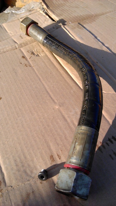

2008年三一25C吊车开始副钩无动作憋压,结果维修时无意中发现副圈 卷扬机马达进油管被不明螺丝堵死-_-!.
螺丝拿出后,副圈在起落重物时有不同程度的下落现象非常危险。
急求各位SF油管螺丝出处!!!!!

这是图片 可算会传了。
 楼主| 发表于 2015-12-26 04:55 | 显示全部楼层
这是高压管所在卷扬机马达位置  贵州力源LY-A6V107HA2FZ10700(SY)

车子时间长了,起钩开始有点点落

那螺丝应该是个堵,对不?

会不会是 平衡阀上的

问题已查明是副圈马达的螺丝已装回。故障排除
