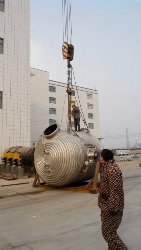

这一钩10吨20米高!
发表于 2015-12-28 20:39 | 显示全部楼层 |阅读模式
只上图不说话。

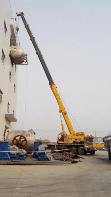

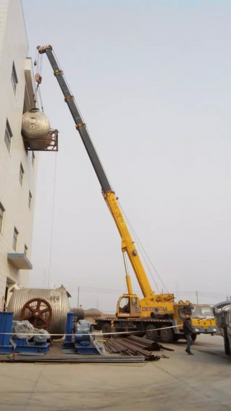

二节臂出的也太多了吧

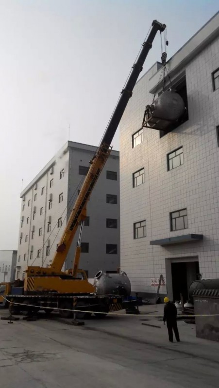

这个罐没有10吨,高度不到20米
发表于 2015-12-29 08:03 来自手机 | 显示全部楼层
高度确实不到20米

这活好干,五十吨的,大臂全出,吊九吨,标准载

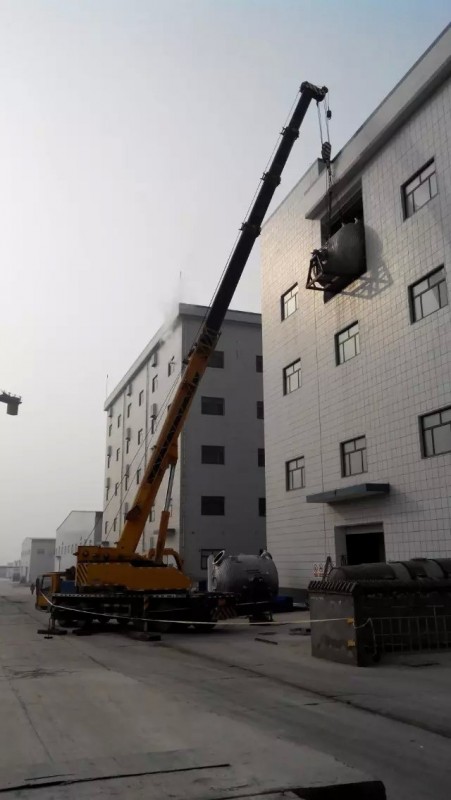

你的起升高度的够20米,要不盗链怎么拉?

9吨多吧,  确实不到10吨。25卸的车,他车上有电脑,我这车没电脑,

55吨的。双腿的,最少是50.

刚开大车,不是很懂,之前没开过5节的车,请多指教。呢你说该怎么出呢?看起重表这样出的。

我看使用说明书上写的   出完二节臂后 才能出三四五节的   是真的吗  如果真是  你就没错

这玩意25的干刚好,不存在超载问题。20的超一点也上去了

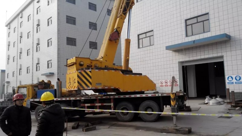

还有就是长江双节支腿最小的是36
还有就是先出二节臂的问题,这个要自己衡量,这个活就是来个K5单出345也不存在任何问题,建议中远距离和高度活优先出345,为了你的安全着想
还有就是钢板加副腿的问题,我看着真心想笑,你是怕断腿还是怕地陷?干什么活都弄个副腿出来,实在是无脑

受教了
