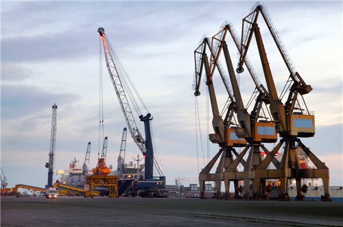

  门座起重机是随着港口事业的发展而发展起来的1890年,第一次将幅度不可变的固定式可旋转臂架型起重机装在横跨于窄码头上方的运行式半门座上,成为早期的港用半门座起重机随着码头宽度的加大,门座和半门座起重机并列发展,并普遍采用俯仰臂架和水平变幅系统。
  第二次世界大战后,港口起重机迅速发展为便于多台起重机对同一条船进行并列工作,普遍采用了转动部分与立柱体相连的转柱式门座起重机,或转动部分通过大轴承与门座相连的滚动轴承式支承回转装置,以减小转动部分的尾径,并采用了减小码头掩盖面(门座主体对地面的投影)的门座结构。在发展过程中,门座起重机还逐步推广应用到作业条件与港口相近的船台和水电站工地等处。
  港口起重机是一种专用于港口货物搬运、集装箱装卸作业的起重机械。这类起重机被用于各类港口中。港口起重机和普通的起重机相比,具有传动平稳、效率快以及操作方便等优点,常见类型有门座、固定式起重机、船用起重机等等。这里以门座式起重机作为港口起重机工作原理作为分析的例子。

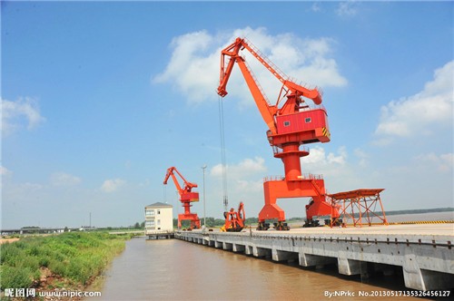

  门座式港口起重机
  1、吊臂结构
  吊臂的工作原理:这类起重机的吊臂在长度方向上能够进行伸缩动作,可以进行不同吨位的货轮物料的装卸。在实际工作中,大型货轮的货物位置和码头的距离比小型货物位置和码头的距离大很多,因此要求吊臂能在长度上进行伸展。图中的27、28是变幅机构,33~35为吊臂,在吊臂变幅时,通过吊臂33节点推拉,使吊臂能进行右倾、左倾运动。
