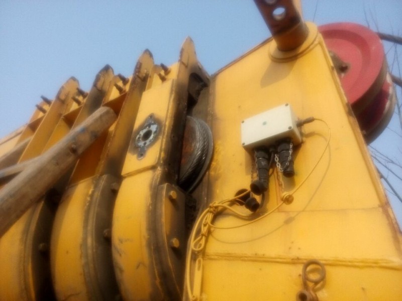

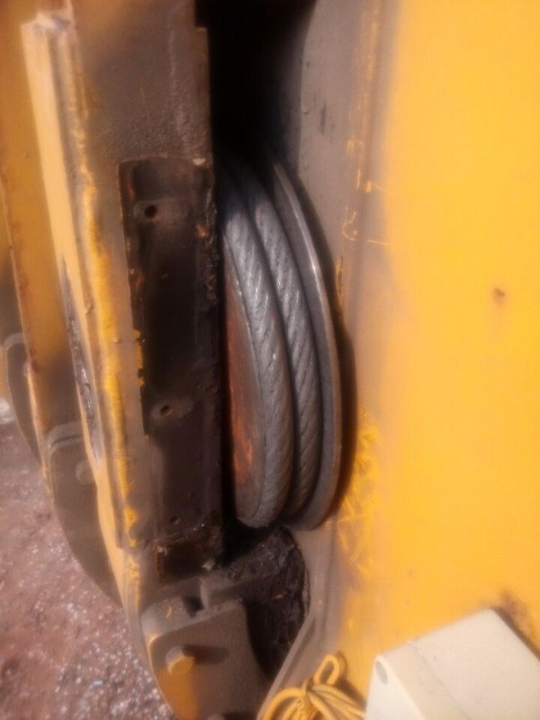

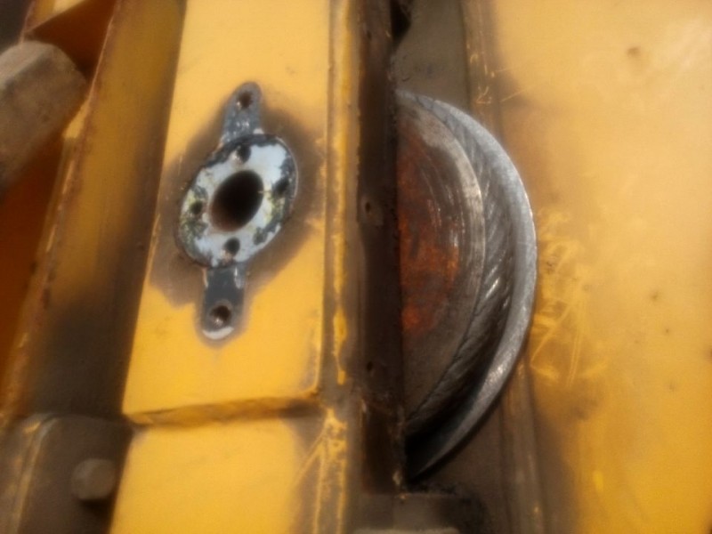

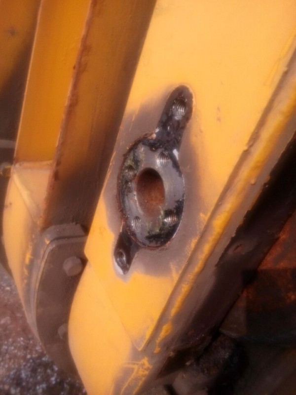

这个轮的轴承坏掉了  里面的滚柱全都没了   怎么才能把它拆出来 QQ图片20151230130220.jpg QQ图片20151230130232.jpg QQ图片20151230130237.jpg QQ图片20151230130242.jpg

发表于 2015-12-30 14:19 | 显示全部楼层
抽大臂没别法!
 楼主| 发表于 2015-12-30 14:53 | 显示全部楼层
销子要往内打吗?
发表于 2015-12-30 15:24 | 显示全部楼层
自己做工具,10mm厚度铁板,正方形边长为150mm。对照销子上的螺丝孔钻四个稍大一些的孔,两边垫上用四个螺丝把销子拉出来。
 楼主| 发表于 2015-12-30 15:25 | 显示全部楼层
135586 发表于 2015-12-30 15:24
自己做工具,10mm厚度铁板,正方形边长为150mm。对照销子上的螺丝孔钻四个稍大一些的孔,两边垫上用四个螺 ...
我就是这样弄的  死活拔不出来
发表于 2015-12-30 17:19 | 显示全部楼层
把第五节臂抽出来,往里打

发表于 2015-12-30 18:57 来自手机 | 显示全部楼层
tu5459 发表于 2015-12-30 14:53
销子要往内打吗?
只能是抽大臂,这玩意同行前阵子也坏了都是只能抽!别无它法

发表于 2015-12-30 21:22 | 显示全部楼层
销子是从里面拿出来的,你可以只拔出五节臂就可以取出来了。

发表于 2015-12-30 21:23 来自手机 | 显示全部楼层
只能抽大臂  销子是锥形的往内打的  我才弄了

 楼主| 发表于 2015-12-31 13:08 | 显示全部楼层
谢了  已经叫人来抽大臂了
发表于 2015-12-31 16:49 来自手机 | 显示全部楼层
把大臂滑块拆了可以拿出来
