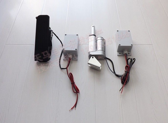

发表于 2016-1-4 18:18 | 显示全部楼层
我给你个电子油门改装方案
发表于 2016-1-4 18:20 | 显示全部楼层
发表于 2016-1-4 18:22 | 显示全部楼层
这个东西安装非常方便
发表于 2016-1-4 18:51 | 显示全部楼层
这东西不错,好东西
发表于 2016-1-4 21:18 | 显示全部楼层
我看了视频,反应是不是有点慢啊:L

我看了视频,反应是不是有点慢啊
没看见可以定制伸缩速度吗?
发表于 2016-1-4 21:34 | 显示全部楼层
我倒觉得温柔点也有好处 这个东西我已经在很多大型设备上看见多

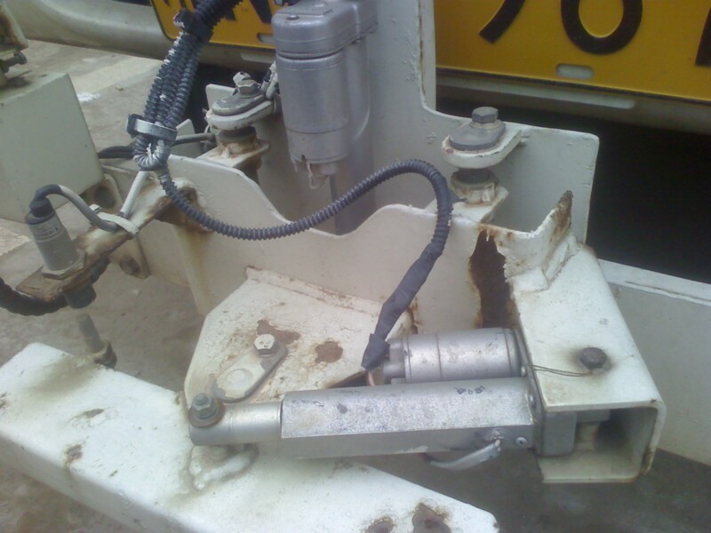

发表于 2016-1-4 21:44 | 显示全部楼层
明天我去拍几张装这玩意的车

发表于 2016-1-29 22:51 | 显示全部楼层
天涯120606 发表于 2016-1-29 21:15
这么贵怎么舍得买,我的小吊车,使用的是单缸柴油机,要是百十块钱就好了
这还算贵呀 几钩子的事 长江吊车的油门分泵都要300大洋 总泵400大洋维修还麻烦
