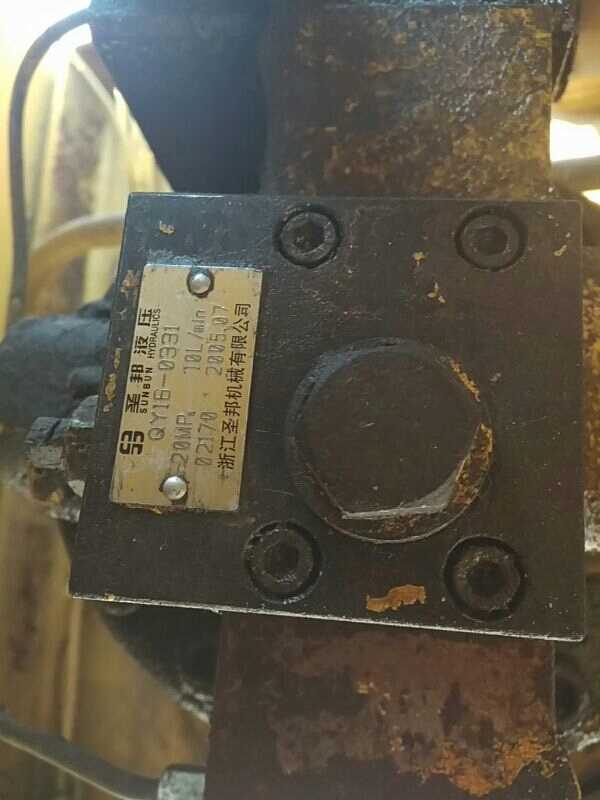

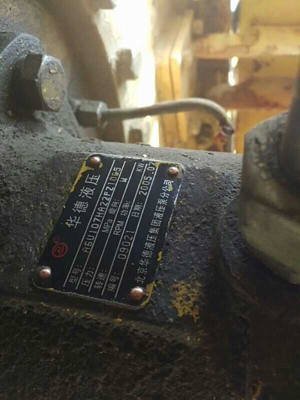

华德a6v107马达,可以把图二上面的阀拿掉不用么,同一年的车,都不带这个阀!

是有用的,厂家不会多花一分没用的钱

不可以拿掉的,新型马达把梭伐装在泵里了

不可以拿掉,油路不一样的,
