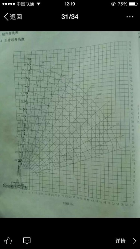

  38m幅度·35m高度·吊装字牌(两米高,两米宽)大家觉得多大的吊车能干得了·(很轻·可以加副臂操作)请教了···
发表于 2016-1-15 23:54 | 显示全部楼层
很轻有多轻,吹的上不:呵呵呵
发表于 2016-1-15 23:55 | 显示全部楼层
130
发表于 2016-1-16 21:03 | 显示全部楼层
有55米臂可以了
发表于 2016-1-16 21:13 | 显示全部楼层
38米幅度35米高,55米的臂够长了????:o
发表于 2016-1-16 22:54 | 显示全部楼层
A的平方+B的平方开根号
发表于 2016-1-17 23:00 | 显示全部楼层
玉溪 发表于 2016-1-16 22:54
A的平方+B的平方开根号
:lol 读书少不会算,但一张表就看得清楚了
发表于 2016-1-18 09:41 来自手机 | 显示全部楼层
理论和实际一致。
