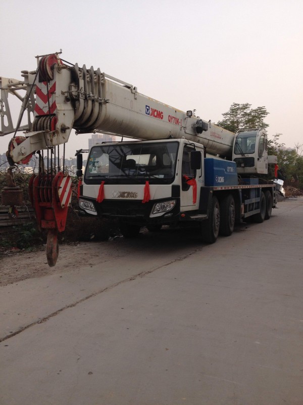

好像这车收腿慢和出腿慢,是通病。

比25快吧!中联70出的很快

徐工70k支腿用的是38ml齿轮泵动作自然低,可以用我研制的自动回收系统

先出的是因为阻力小,如果系统不不内泻出腿的时间是不变的,先出后出而已
