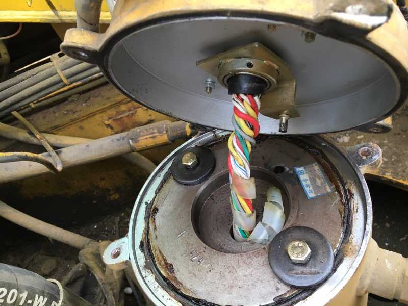

   开始是有的方向没有油门,这样持续了一年左右,然后就是上车打不了火,再就是上车没有电了,老烧下车的启动保险,叫电工查了半天说问题出在导电环上,买了一个自己换上就好了。

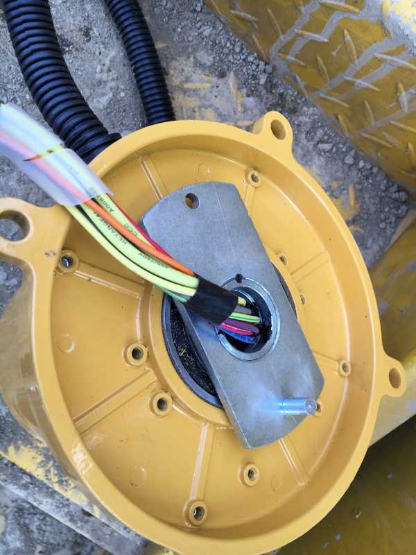

后边那新的臂那个旧的好 看看那个回转轴承大很多也就耐用很多估计是改进型的 以前徐工有一批导电环的旋转部分是铜套和铁轴的受到潮气和刹车油等因素就发卡和锈死了 结果就是和楼主拍的图片一样拧麻花了
 楼主| 发表于 2016-3-19 07:09 来自手机 | 显示全部楼层
怎么修,保养哪里?我的旧的还在
