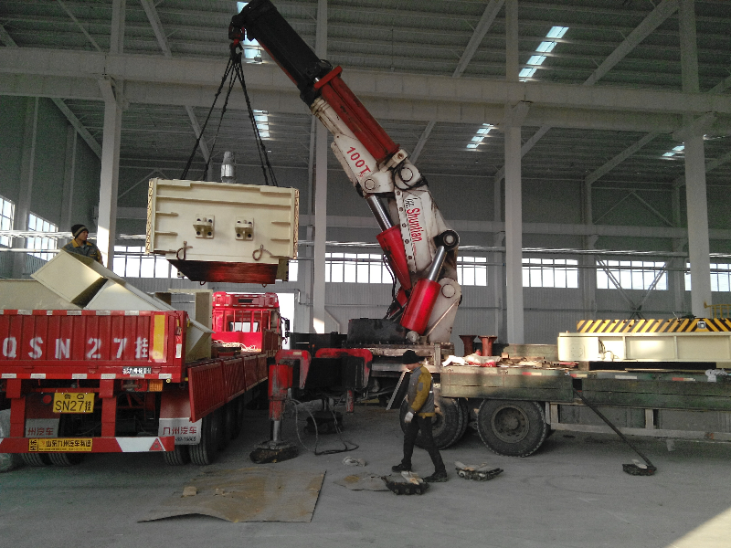

场地小,起升高度不够,大车进不去。。有没有特种吊车,臂短低地盘,自重大,能用什么车改装一个?http://p2.pstatp.com/large/4863/5745071218
 楼主| 发表于 2016-2-3 08:01 | 显示全部楼层
本地没有大型叉车,有些东西也不能叉只能吊,如果弄个25吨级别的旧车把杆改短可行否?
发表于 2016-2-4 07:25 | 显示全部楼层
可以考虑使用大吨位的随车吊还有一种可以带载伸缩的吊车,但是一般 不太好找,据我所知,济南,天津都有,价格也不高
发表于 2016-2-4 17:34 | 显示全部楼层
大型随车吊很适合,本论坛有帖子

我有
发表于 2016-2-8 19:52 来自手机 | 显示全部楼层
越野吊

随车吊
