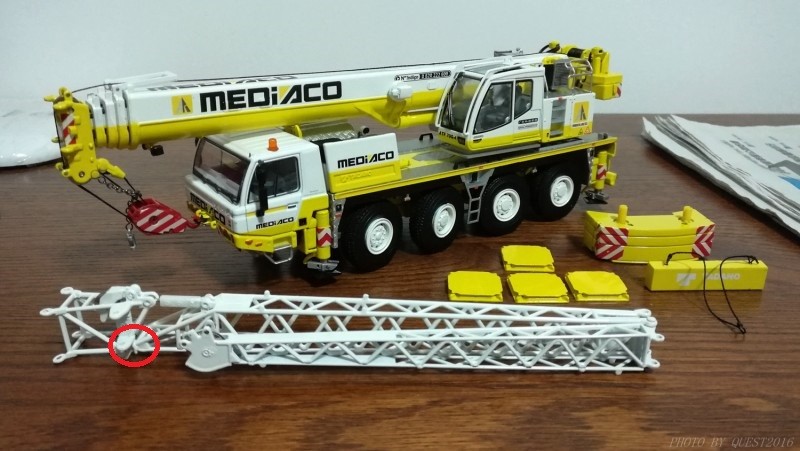

如以下图:
然后问题来了。若想给副臂装上吊钩,就得按说明书所说,将红圈中的销子取下,
方可取下吊钩重新绕线,但销子很紧,无法取下,即使能取下,那个用来固定吊线末端
的黄色小部件也无法绕出吊钩。想了又想,除了剪线,别无他法。盼各位高手指点迷津!

这么简单的东西都要发网上来求助,有发帖功夫也够整明白了,
很简单,那个勾结器的PIN插销的塑料的,只能使劲拔,用指甲使劲拔,拉不动用要小刀或者剪子翘,用工具拔,掉漆是在所难免了,因为确实比较紧。
其次不用剪线,穿到勾结器里面的线,可以直接从侧面拔出来,
WSI小吨位的勾结器的侧面是有开口的,把钱往里送一点弄松,顺着侧面的槽就拉出来了,你仔细看看那个勾结器内存是开口的,是贯通的。
还有没事就别装副臂了,首先还得重新穿线,拆下副臂又得重新穿回去,
最重要的就是副臂上有个油缸可以变幅,但是油缸紧的要死,油缸变幅是要和下面的一个铰接可旋转的结构配合一起才能变幅,但是下面的结构不结实,加上油缸太紧,上面一使劲,下面就断了,超过5成玩家都掰断过:lol
WSI的小吨位做的还行,因为小显不出来,1500和1350基本就是渣,可看不可用的脆货,后来出的涂装质量还稍好一点。

 楼主| 发表于 2016-2-25 01:37 | 显示全部楼层
很简单,那个勾结器的PIN插销的塑料的,只能 ...
卧虎藏龙啊!无比专业的分析。膜拜了!多谢!
