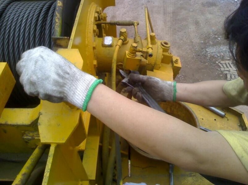

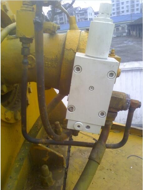

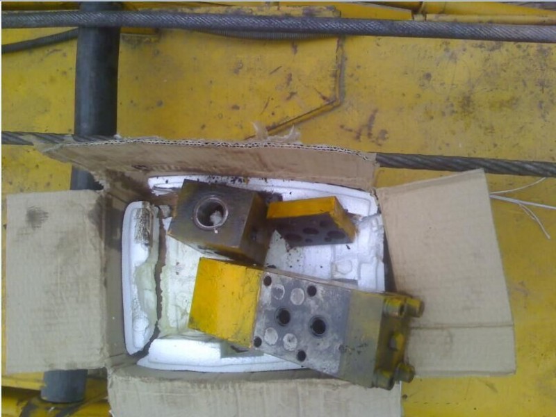

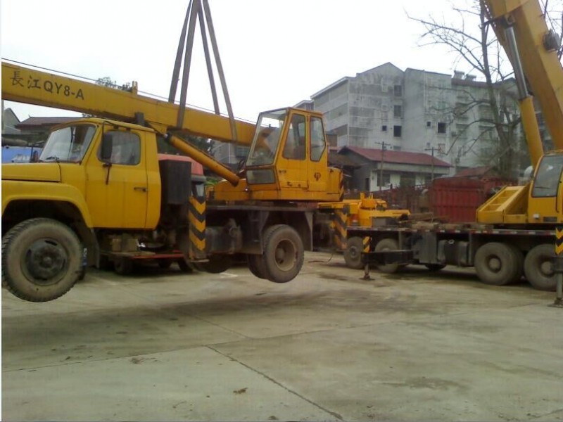

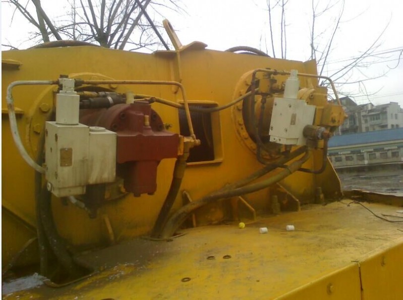

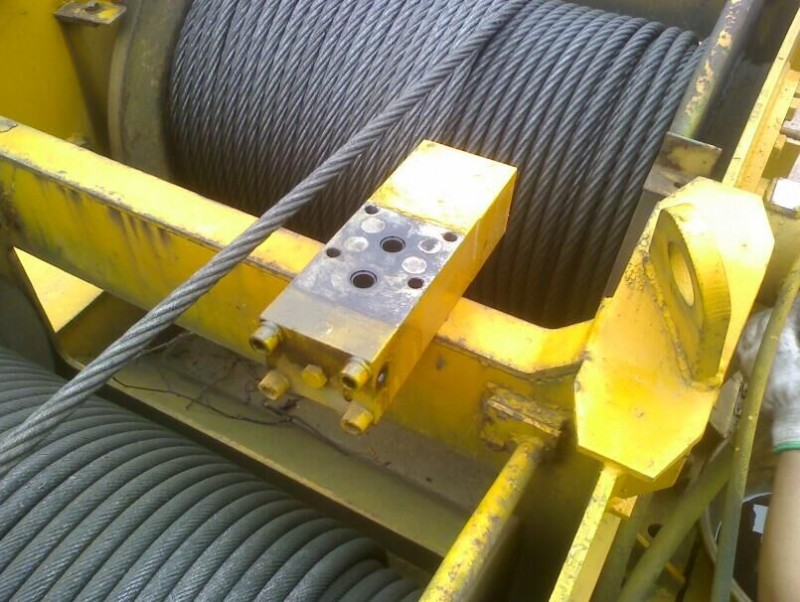

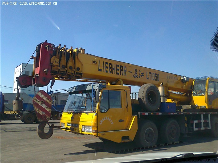

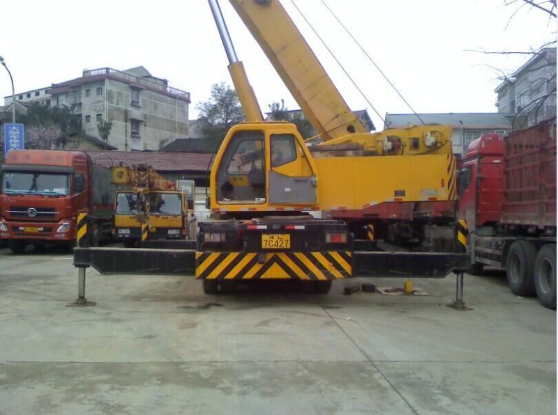

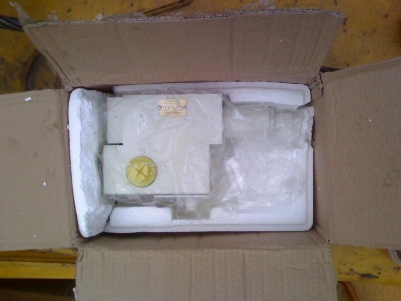

主钩微动不理想 反正我有低价配件的来源渠道 干脆都给他换了 换装中联50V的平衡阀这两天下大雨过两天再把最后的细节传上 QQ图片20160309231509.jpg QQ图片20160309231514.jpg QQ图片20160309231518.jpg QQ图片20160309231522.jpg QQ图片20160309231533.jpg QQ图片20160309231528.jpg

你是多大的车啊

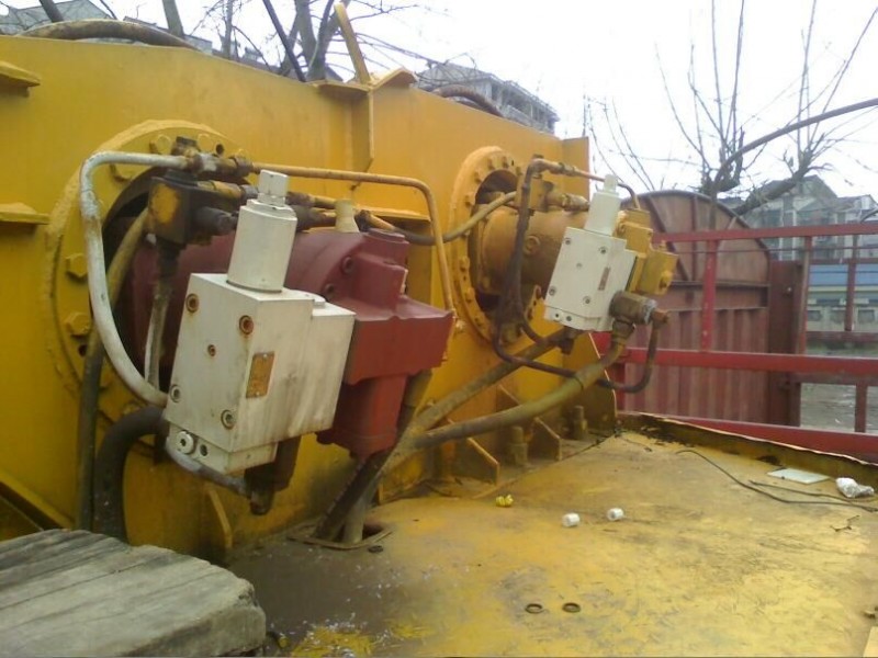

昨天下雨 今天才有时间调试 调试好了效果非常满意 微动很好 QQ图片20160310173939.jpg QQ图片20160310173946.jpg QQ图片20160310174021.jpg QQ图片20160310174010.jpg QQ图片20160310174014.jpg QQ图片20160310174001.jpg QQ图片20160310173954.jpg

朋友你好 我的车小钩子回来就换了有力气微动好 就是大钩子没有微动 很难开 这不有了时间就给他换了 中联的平衡阀 今天吊叶片装车微动好了 对螺丝孔也容易了很多 真舒服

只是为了,微动吗?,平衡阀多少钱一个,还有我看这平衡阀和徐工25E的一样,

就是为了能让微动好用 才换的 朋友 你要知道我吊装风力发电叶片 那么一圈螺丝微动不好很难装的 平衡阀不贵 中联售后要1250块 我的找代理商拿的连快递费830块
