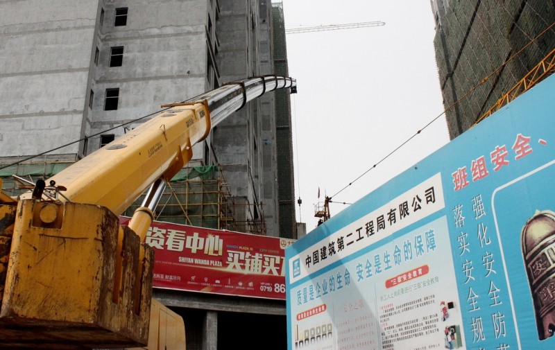

这是个260吨

这明显是大吊车小用的,回转中心按6010塔吊算,其实这个就是5710.回转离吊车40米。配重 52米。飞天了!  130K 接付杆,拿配重。然后拆机子。 7000块钱
发表于 2016-3-16 19:12 | 显示全部楼层
130吊车活,260干,无语了
发表于 2016-3-16 21:26 | 显示全部楼层
看他趴的角度 130的够呛

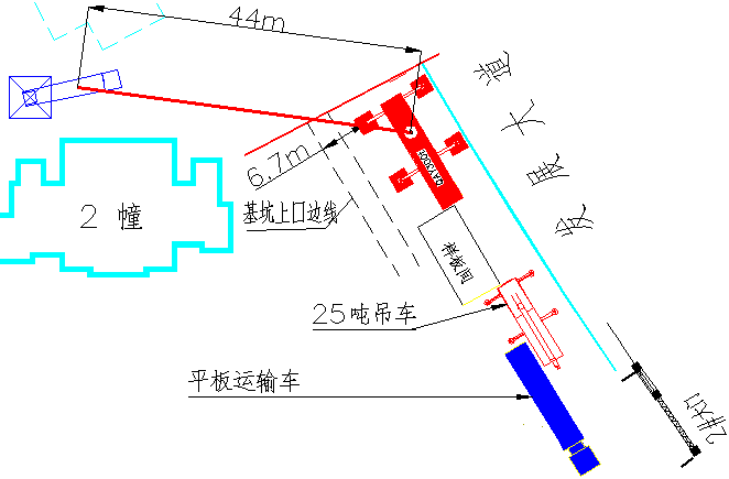

 楼主| 发表于 2016-3-17 18:13 | 显示全部楼层
《志诚吊装》 发表于 2016-3-16 21:26
看他趴的角度 130的够呛
是滴,回转半径62米拆配重,

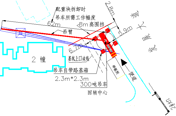

 楼主| 发表于 2016-3-17 18:34 | 显示全部楼层
顺发吊装 发表于 2016-3-16 19:11
这明显是大吊车小用的,回转中心按6010塔吊算,其实这个就是5710.回转离吊车40米。配重 52米。飞天了!   ...

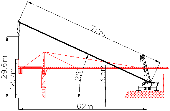

这个是我做方案时画的配图,你看130能拿配重吗?
发表于 2016-3-17 19:07 | 显示全部楼层
不错 真的很专业  我和三一220一起干过活 也没见他敢趴这么远 说130能拆我就表示怀疑了
发表于 2016-3-17 19:20 | 显示全部楼层
接付杆62米额定 2吨!

 楼主| 发表于 2016-3-17 19:38 | 显示全部楼层
顺发吊装 发表于 2016-3-17 19:20
接付杆62米额定 2吨!
主要吊装验算与校核
7.1、吊装荷载计算
  根据TC6012塔机说明书参数计算,塔机拆除时各部件最大吊装荷载如下:
  ①、配重块=K(Q+q)=1.1(2.4+0.5)=3.2(t);
  ②、起重臂=K(Q+q)=1.1(6.2+0.5)=7.4(t);
  ③、平衡臂=K(Q+q)=1.1(4+0.5)=5(t);
  ④、塔顶=K(Q+q)=1.1(1.92+0.5)=2.7(t);
  ⑤、旋转台=K(Q+q)=1.1(4.1+0.5)=5(t);
  ⑥、顶升架=K(Q+q)=1.1(3.32+0.5)=4.2(t);
  ⑦、标准节=K(Q+q)=1.1(1+0.5)=1.7(t)。
  式中:K——动载系数,取1.1;
        Q——部件重量;
        q——吊钩及索具重量。
配重一块2.4吨,吊第一块时还要考虑配重在配重腔内卡紧因素荷载会更大,

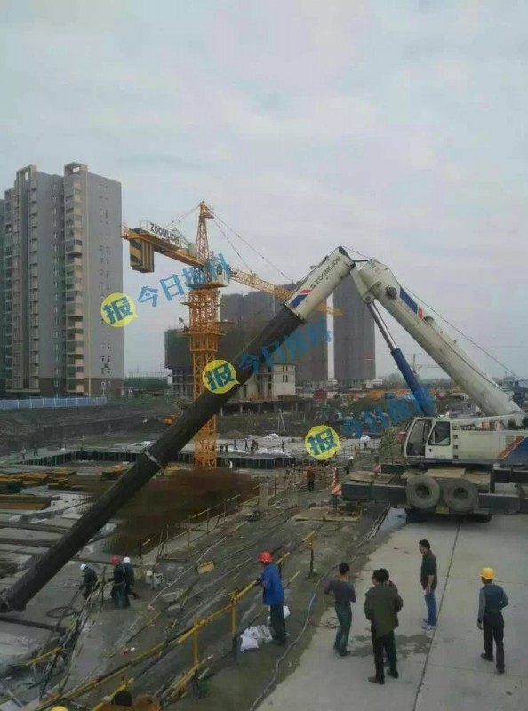

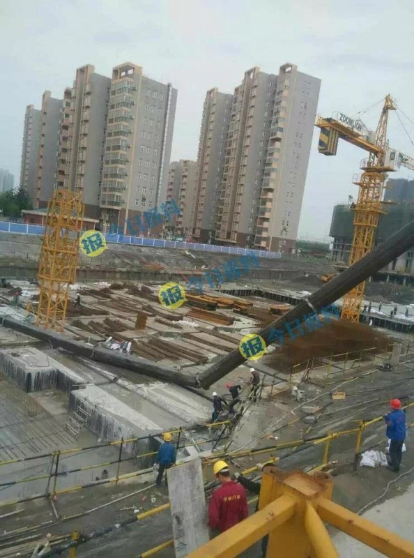

发表于 2016-4-9 17:19 | 显示全部楼层
顺发吊装 发表于 2016-3-17 19:22
你哪天不怀疑!你天天怀疑呢,我反正拆过最远的是70米。

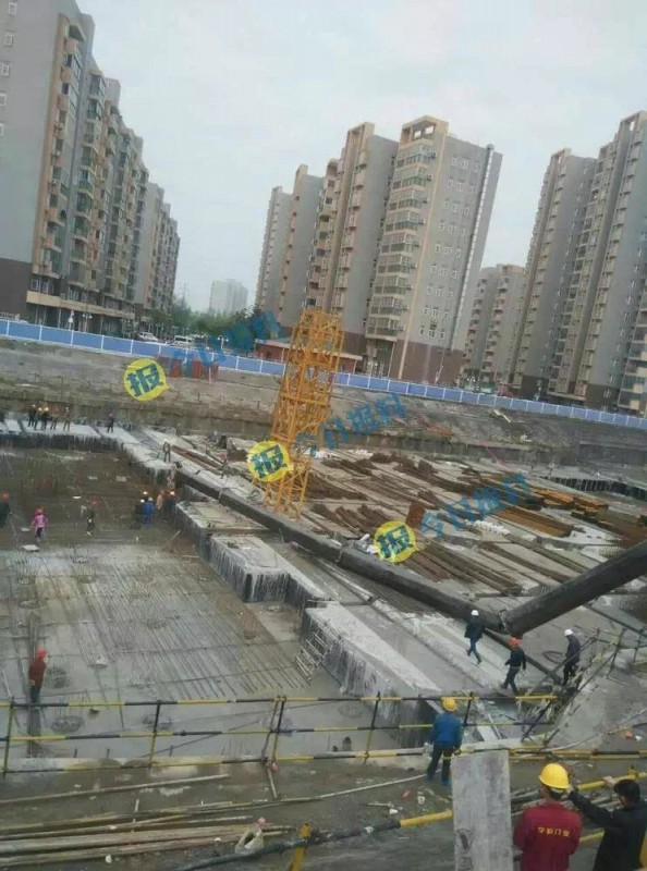

发表于 2016-4-9 18:50 | 显示全部楼层
古城荆州 发表于 2016-4-9 17:19
前几天武汉才出的事故
看到这组图片 还有人说用小吨位超载来完成的吗?
发表于 2016-4-9 19:50 | 显示全部楼层
前几天武汉才出的事故
知道,文伟发给我了一出来就发了
