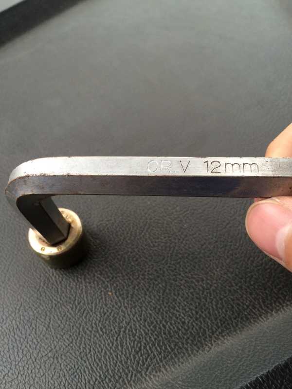

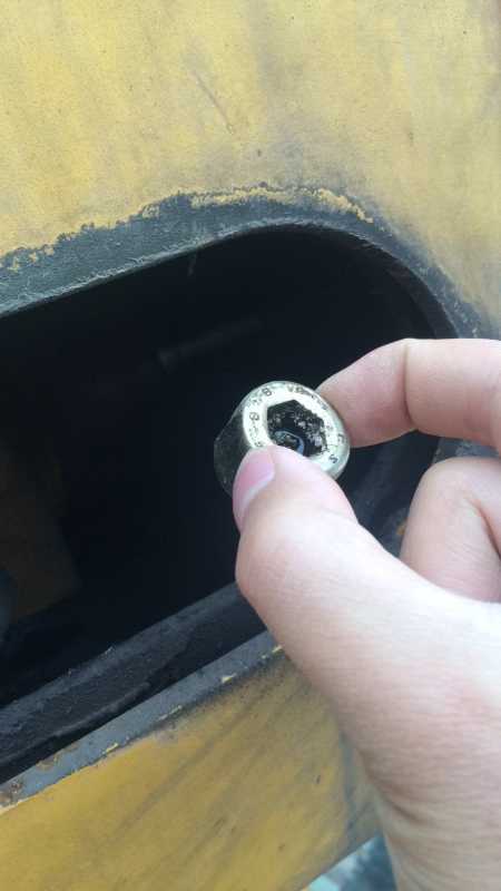

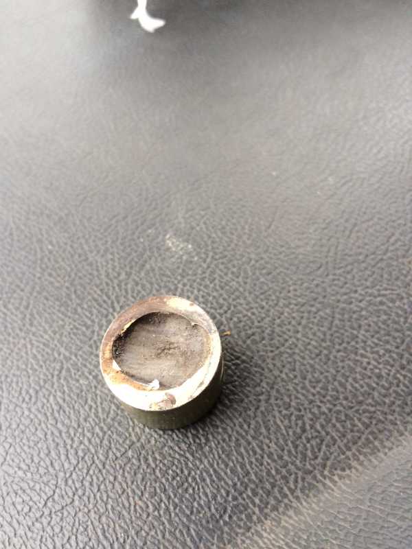

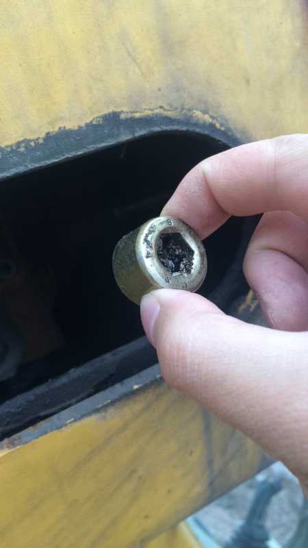

徐工25K5-1大臂345后面的检修口里面掉出来一颗12个大的内六角螺丝,请问论坛里的SF们,这个螺丝是那的?重要么?因为在外地包月所以想搞完开回家修整。

应该是没问题的   ,估计要抽了才知道那个断了

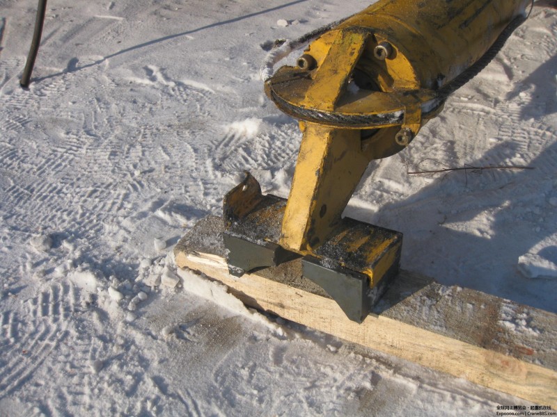

问题不大,抽空得修, 赶紧修车得2天,
发表于 2016-3-17 21:47 | 显示全部楼层
看明白了吧,为了找这张图费累死宝宝!

5楼的图片是正确的,还有一个是下缸的绳排滑轮轴档板的固定螺栓。
你可以吧臂收回来,趴到侧后,打开五节臂的盖板,向里面看一下,如果上缸缸架变形,及时修理。

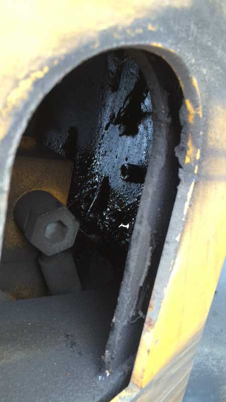

 楼主| 发表于 2016-4-8 23:00 | 显示全部楼层
谢谢各位···
        我那天把盖板拆了  只看到上面两个螺丝·   都在··可能是下面那两个其中一个··:hug::hug::hug::hug:
