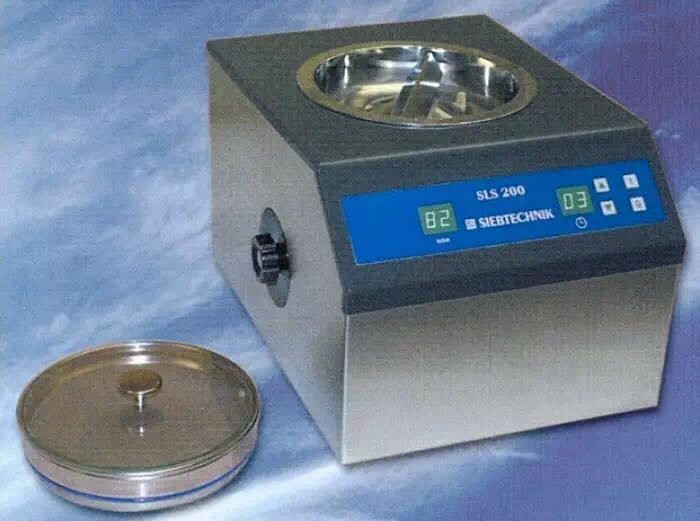

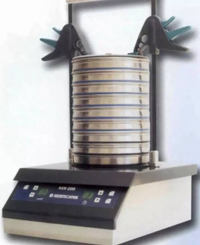

    振动筛分机是干混砂浆实验室日常使用的仪器之一,利用它能够比较准确地得到干粉的粒径分布数据。
    建议的筛网规格为0.075mm、0.15mm、0.3mm、0.63mm、1.18mm、2.36mm、4.75mm。针对不同的砂,振动筛分机的正确使用可以获得砂的粒径分布数据。

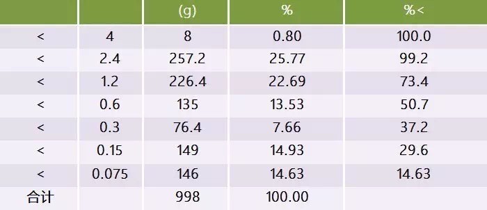

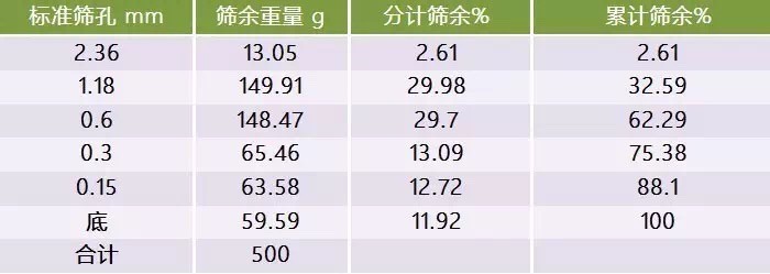

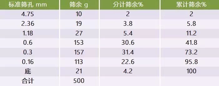

    利用振动筛分机能够得到河砂、花岗岩机制砂和石灰石机制砂的粒径分布数据,如下表所示,按顺序一次是河砂花岗岩机制砂和石灰石机制砂的筛分数据。

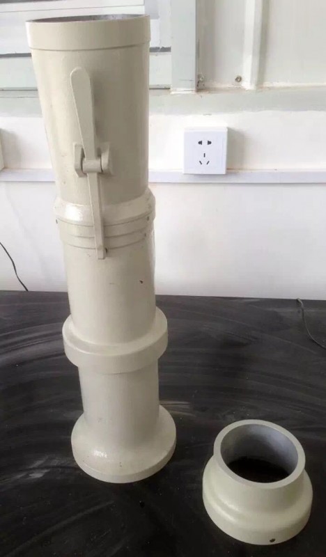

3、堆积密度检测
砂及粉料的堆积密度可通过下图装置完成,其工作原理模仿了粉体动态自然堆积的过程,可以更为科学和精确地测定粉料和砂的堆积密度。各个原材料的堆积密度反映出相互之间的适用程度。中联重科商城
