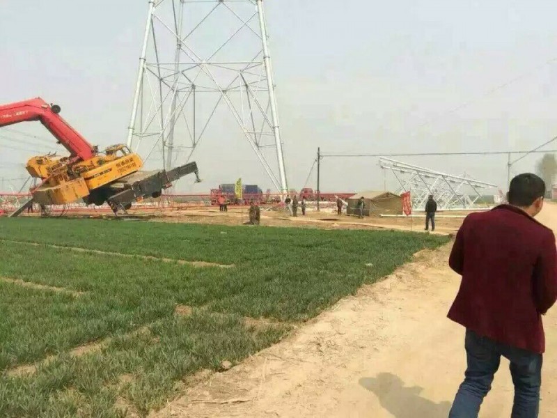

看着很像是三一350T的吊车吧 加了副臂
发表于 2016-4-1 08:21 | 显示全部楼层
是不是超载了
发表于 2016-4-1 09:28 来自手机 | 显示全部楼层
左边的支腿出的太少,在大仰角的时候???还有注意没有,他没有压麦子,前方支腿出的长,所以向左后方倾。个人意见
发表于 2016-4-1 09:44 | 显示全部楼层
以为跟小车一样左边不打全脚还能挂全配重?
发表于 2016-4-1 10:56 | 显示全部楼层
开这么大车的司机应该不会犯这么低级的错误(全工况打半腿),可能是因为翻车才造成支腿回缩,这几天风大,具体原因只有现场的人才能知道吧~~~吊车不好干,大家注意安全啊

jiatielong 发表于 2016-4-1 10:56
开这么大车的司机应该不会犯这么低级的错误(全工况打半腿),可能是因为翻车才造成支腿回缩,这几天风大, ...
地上的垫箱位置没动。
发表于 2016-4-1 16:03 来自手机 | 显示全部楼层
它车体倾斜度不大,压不回腿。
应该是压回去了 你看前后的长度不一样  这么重的车那个角度足已压回去了 前两天我这里那个55V 施救时候一下子缩了回去

国安监 发表于 2016-4-1 09:28
左边的支腿出的太少,在大仰角的时候???还有注意没有,他没有压麦子,前方支腿出的长,所以向左后方倾。 ...
如果是这样,应该不会折大臂吧,配重肯定着地。我估计是钢丝绳断了,闪的。
图片能看出来 支腿回缩  看轮胎印

楼主图没传全吧应该还有好几张的啊     进入场地的路面都是铺的钢板  司机打的是半腿·不想压到麦子所以就悲剧了

cl0123456 发表于 2016-4-2 14:02
楼主图没传全吧应该还有好几张的啊     进入场地的路面都是铺的钢板  司机打的是半腿·不想压到麦子所以就 ...
:lol         看来你是知道这事的,估计我发的照片还是你拍的吧。。。能告诉我事故的原因吗
发表于 2016-4-3 08:32 | 显示全部楼层
支腿 不全出 !挂满配重   必须要翻

据说不是出半腿后倾
而是拉超起的时候.................

  这个也是朋友和我说的 具体原因我也不太清楚  个人理解就是司机出的是半腿 然后全配重 带塔臂 导致后翻的 我是从从支腿垫箱位置得出的结论-------个人简介各位朋友勿喷

估计支腿回缩了有轮胎印呢看着是瘦了一点

塔式工况,真的没出全腿吗?是胆大还是无知
发表于 2016-6-7 16:42 | 显示全部楼层
没看见变幅油缸?
