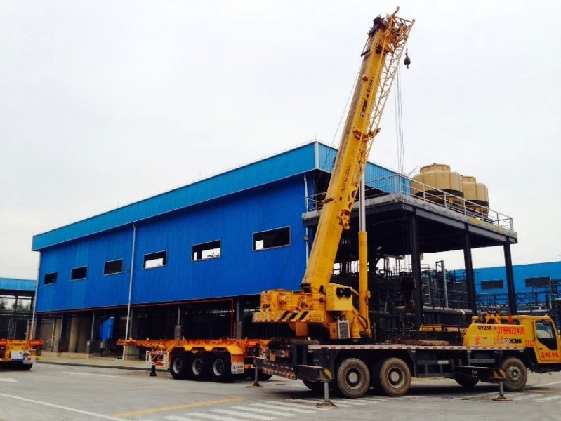

25K上车工作的时候,台速突然自己提高。请问SF们知道什么问题?

发表于 2016-4-13 14:00 | 显示全部楼层
开关坏了吧?

发表于 2016-4-13 18:45 | 显示全部楼层
下车那个加速开关坏了吧!支腿附近的开关!
发表于 2016-4-14 07:44 | 显示全部楼层
开电脑就会高一点的啊,,,突然提高,,,就不知道了

发表于 2016-4-15 21:39 | 显示全部楼层
清洗一下导电环试一试

 楼主| 发表于 2016-4-17 11:11 | 显示全部楼层
问题是台速高 的好厉害
发表于 2016-4-18 07:17 | 显示全部楼层
导电环问题 里面碳粉多了接触不好 之前我也试过 后来用那个除锈剂喷清洗下就好了 你可以试试
发表于 2016-4-19 20:37 | 显示全部楼层
导电环接触不好   不要用清洗剂  用砂纸 在调下角度
