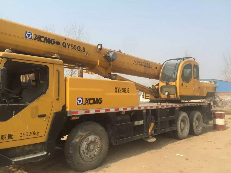

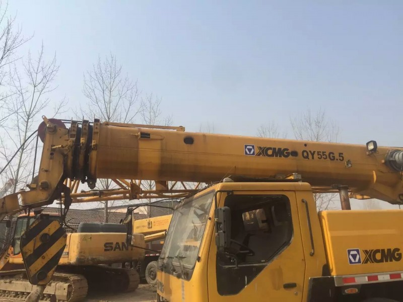

我的泰安八吨 垂直油缸铁盘老是掉 油缸头上有个疙瘩但是怎么用呢 每次干活还得有个人按上 求大师指点怎么解决 图片明天上
 楼主| 发表于 2016-5-24 11:39 | 显示全部楼层
QQ截图2016.JPG 1457103935152.jpeg 1457098011236.jpeg 1457098006648.jpeg 我的八吨还是老八吨 是保护腿
发表于 2016-5-24 13:35 | 显示全部楼层
是支脚板容易掉吗?是不是固定支脚板到油缸上的半圆盖板磨损太大了,应当重新换新的盖板安装就可以解决哦。
 楼主| 发表于 2016-5-25 21:31 | 显示全部楼层
对  圆板固定不住了
