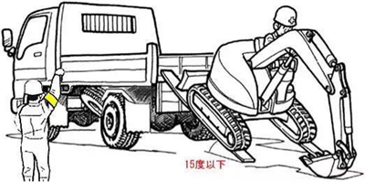

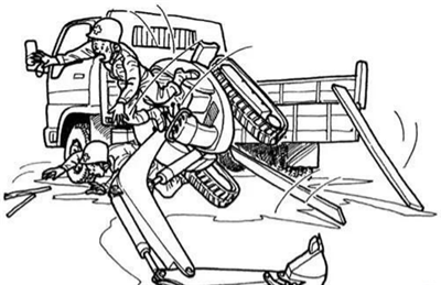

安全事故一
场景:挖机上车时
液压挖掘机在马上就要登上拖车平台的时候失去平衡,从助手席这一侧翻滚下来。液压挖掘机的机手因为跳出来了,所以没事。但在拖车旁边进行清理作业的工作人员由于被液压挖掘机压到。
规避措施
(1) 要使用适合于搬运车辆或建设机械的斜板,将斜板的角度设定成低于15度。
(2) 除了要禁止他人进入作业区域内,现场还需要作业指挥者等。
(3) 预先进行作业顺序、方法的探讨,然后要清楚地告知相关人员。

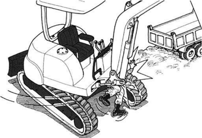

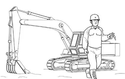

安全事故二
场景:机手下车时
机手防寒服衣摆处的系绳勾到了回转操作杆,液压挖掘机向左旋转。从挖掘机上跳下来的机手被行走装置和回转机架夹到。
规避措施
(1) 从液压挖掘机等建设机械的驾驶座上离开时,要将铲斗放下,停止发动机、拔出钥匙。另外还要将操作杆等的安全锁锁住。
(2) 作业人员的服装方面,要把袖子、衣摆的纽扣以及带子等弄好,不要使它们勾到操作杆等。
(3)对建设机械的机手要进行彻底的安全教育。

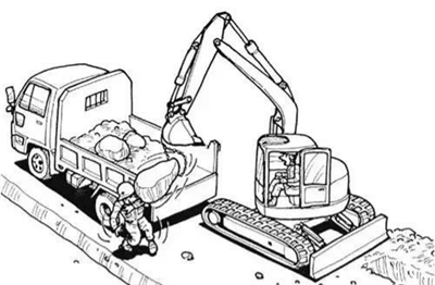

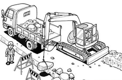

安全事故三
场景:挖机吊装石头时
因为是单单用一根链条吊石头,石头失去平衡从链条上滚落下来。砸到了在翻斗车旁边的作业人员。
规避措施
(1) 不得不用液压挖掘机等进行吊运作业时,要确定一定的信号手势,同时要指定一名配合信号人员,共同进行作业的信号确认。
(2) 有可能由于东西滚落而给劳动者造成危险的地方,要禁止劳动者入内。
(3) 关于吊装作业,要充分讨论其工具、方法等,并且实行。

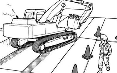

安全事故四
场景:挖机正在移动时
液压挖掘机要向右侧变向进行回转的时候,履带的破损处勾到了稍微翘起来的铁板的端部。因为履带是逆向回转的,所以铁板就这样被挂了起来。站在铁板上的工作人员翻倒在地。这时铁板从履带上脱落砸在工作人员身上。
规避措施
(1)在开始作业前的点检及定期自主检查时要确认履带有没有破损处,如果发现问题要及时进行修理、整备。
(2) 铁质垫板要把地面的凹凸弄平,尽量保持一个水平面。
(3) 车辆通道和人行通道原则上要分开。如果空间不足没办法分开时,要设立一个引导者以确定优先顺序、引导交通。

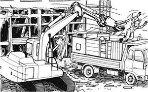

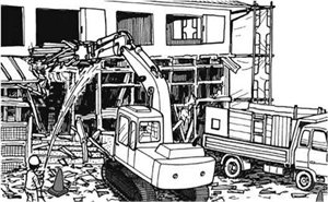

安全事故五
场景:用挖机装货时
液压挖掘机夹着废弃建材进行右回转时、在平台上进行废弃建材整理的工作人员被扫到,从平台上翻滚下来。
规避措施
(1) 液压挖掘机工作时,回转半径内不准人员入内。
(2) 要配备一个进行作业指示的指挥人员。
(3) 在狭窄的现场不要进行液压挖掘机的急回转操作。

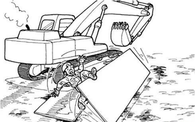

补充一点:挖机下车时,斜板突然脱离,挖掘机翻落下来,驾驶员被压在底下。平时卸重机器时应该在平坦坚固的场地进行。要使用适合于搬运车辆或建设机械的斜板,将斜板的角度设定成低于15度。
