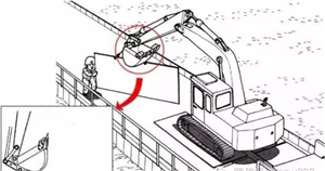

场景:水库旁吊装作业
液压挖掘机吊起铁板进行右旋转时,左侧的履带翘起来,整个液压挖掘机翻落到水库。
规避措施
(1) 使用合理的挖掘机专用吊钩装置。
(2) 操作员必须拥有相应的从业资格。

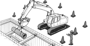

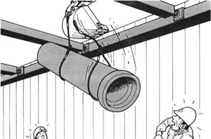

场景:吊装管道到沟内
管道在下降途中,碰到了沟的横梁。缆绳慢慢地从吊钩脱离,管道滑落直接击中工作人员。
规避措施
(1) 不进行用途外的使用。
(2) 作业开始前对吊钩进行点检。
(3) 常备着吊钩的防脱落装置。
(4) 作业时,不要呆在悬吊物体的下方。

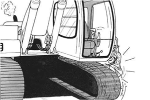

场景:进入驾驶室时
把夹钳放进驾驶室的时候,夹钳碰到了左行走踏板,液压挖掘机驱动左后进行走。机手被履带夹压。
规避措施
(1) 离开驾驶室时,要将铲斗放到地面上,停止发动机,取出钥匙。
(2) 不要将不需要的东西带入驾驶室。

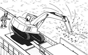

场景:挖机下车时
斜板突然脱离,挖掘机翻落下来,驾驶员被压在底下。

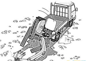

规避措施
(1) 卸重机器时,要在平坦坚固的场地进行。
(2) 要使用适合于搬运车辆或建设机械的斜板,将斜板的角度设定成低于15度。

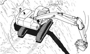

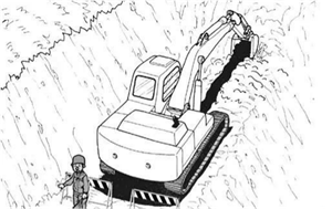

场景:经过正在作业的挖掘机旁
工作人员正要从液压挖掘机的旁边通过时,液压挖掘机的机手没有注意到这边的情况,进行回转操作。该工作人员被山侧的岩壁和液压挖掘机的配重挤压到。
规避措施
(1) 严格执行”机器回转范围内禁止人员入内“的安全指令。
(2) 设置禁止进入的护栏。
(3) 明确作业指挥人员。
