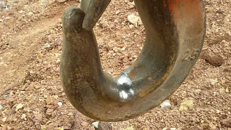

经常吊桥梁钢筋笼,前期没在意,直接把滑动绳挂小勾,就磨损成这样,有办法修复吗?25v小勾磨损如何修复?全新更换要1100元左右,全新小吗勾总成,有点贵了,焊补后打磨平能行吗?

磨损成这样了
发表于 2016-6-25 10:35 | 显示全部楼层
不能焊补,换最好
发表于 2016-6-25 10:58 | 显示全部楼层
用电焊补起来,一样用。我的也是
发表于 2016-6-25 11:29 | 显示全部楼层
可以焊,断续的焊。一次性焊透会导致钩子退火。
发表于 2016-6-25 21:08 | 显示全部楼层
直接二保焊
发表于 2016-6-25 21:21 | 显示全部楼层
吊钩的安全使用规程上说:严禁焊后再磨平使用,应当报废换新的。
回复 支持 1 反对 0
发表于 2016-6-25 22:26 | 显示全部楼层
自己知道情况就好,有条件就换!
发表于 2016-6-26 00:04 | 显示全部楼层
这应该没有什么关系
发表于 2016-6-26 10:23 来自手机 | 显示全部楼层
我换了个50吨小钩950
 楼主| 发表于 2016-6-27 13:50 来自手机 | 显示全部楼层
价格太高了,
发表于 2016-6-27 21:58 | 显示全部楼层
吊钩不允许焊接,这个吊钩报废了,为了安全,只有更换了。
发表于 2016-6-29 19:56 | 显示全部楼层
经常跟旋挖吊钢筋笼子,,,,比你的还深。。。。现在起码补过3次了。。。。准备换了。。。。
发表于 2016-6-30 09:08 来自手机 | 显示全部楼层
徐工20B.200¥光换?勾的路过
发表于 2016-7-1 13:24 | 显示全部楼层
深度跟钞票厚度成正比!!;P
 楼主| 发表于 2016-7-2 18:03 来自手机 | 显示全部楼层
钞票没赚到多少,勾就磨损了,惭愧
发表于 2016-8-1 20:50 | 显示全部楼层
不允许焊补的!!:)
