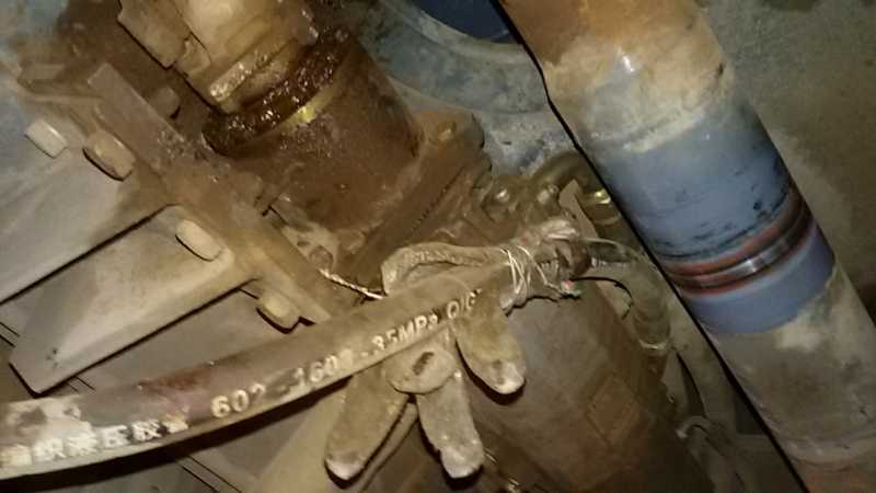

液压油泵旁边有根液压油管靠近大传动轴,容易被擦到,不好调整,前后接头都调整过,还是不合适,只有用铁丝捆住,其他SF有更好的办法吗?

加长,改了别地方:lol
发表于 2016-7-2 23:28 | 显示全部楼层
直通铁管..饶过传动轴再接软管.
发表于 2016-7-4 19:05 | 显示全部楼层
换后桥铜套
 楼主| 发表于 2016-7-5 16:11 来自手机 | 显示全部楼层
最后确定是因为上次拆泵的时候,油管安装顺序不对造成的
