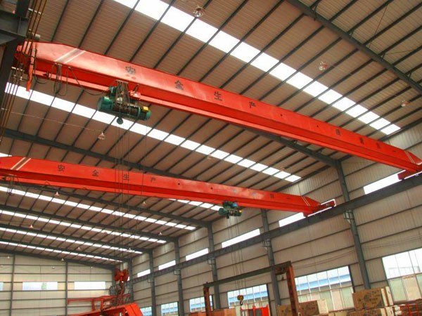

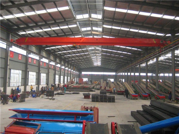

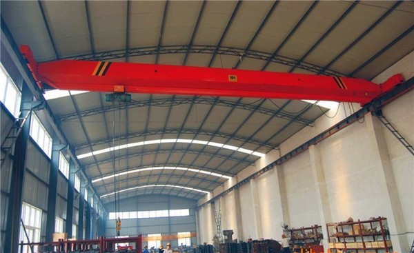

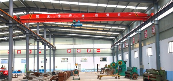

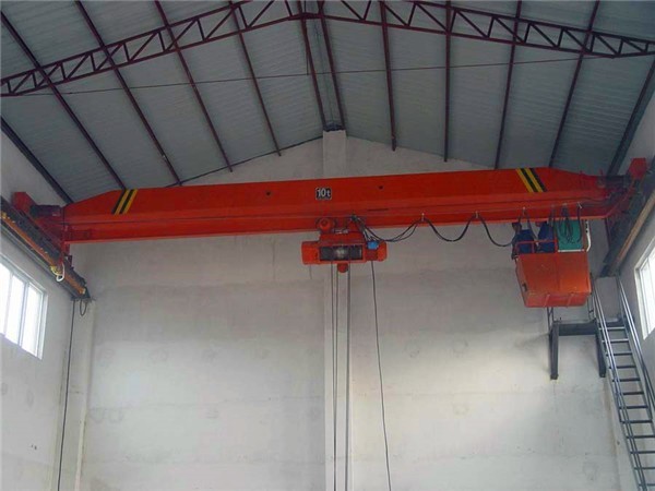

      使用过程中,经常会碰到单梁桥式起重机吊钩上升故障,导致这种故障出现的原因可能是因为设备的电源线路、控线问题或控制装置出现了问题。除了上升故障以外,吊钩不能下降、吊钩使用不灵活以及吊钩有裂纹等问题都存在着安全隐患。作为单梁起重机故障中的常见故障,对吊钩故障有正确的认识很重要。
       吊钩是单梁桥式起重机上最常见的取物装置,吊运时承担着所吊运的重物载荷。在作业时,吊钩一旦损坏断裂,后果不堪设想。造成吊钩裂纹、断裂。为了保证使用安全,使用时必须严格按规操作,严禁超载。检查时要对吊钩的开口度、磨损情况以及所对应的安全装置等进行科学分析处理。若发现吊钩存在裂纹,按照GB10051---88标准处理。
单梁桥式起重机吊钩维修注意事项
  (1)对起重机进行维修时,拆卸检查吊钩、轴、横单梁桥式起重机、滑轮、轴承并清洗润滑 ,吊钩不能裂纹存在,否则按规处理。螺纹部分应该紧固,轴承没有损坏。转动滑轮,螺纹退刀槽处出现刀痕或裂纹时,应该报废更换。" U& ^! a/ F9 ]
  (2)检查危险断面磨损状况 ,当磨损程度大于原来高度的10%时,视作报废,更换处理。
  (3)大修后对吊钩进行试验 ,用额定载荷的1.25倍悬吊10分钟以上,钩口弹性张开量不高于原尺寸的0.25%,而且下载后没有变形、裂纹。6 S+ Y+ t+ u9 D; |+ Z4 L
  (4)当板钩铆接后,板和板之间的间隙不大于0.3mm。
