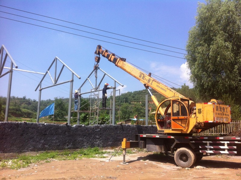

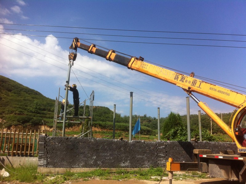

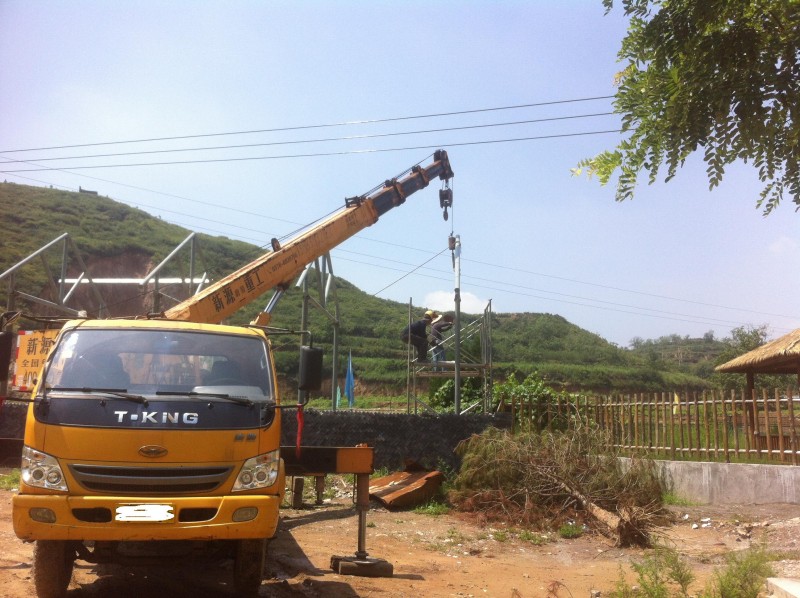

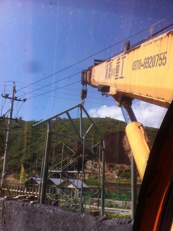

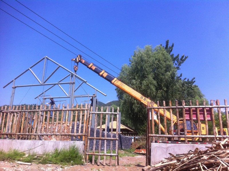

本来不做高压线下的活·老顾客 没办法,自己临时做了个地线··求大神指点!!!

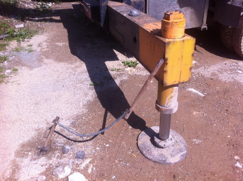

铁管悍在腿上·中间是铜线 下面是螺纹钢 地上倒了些水···

小心驶得万年船,高压线应该是绝缘线
发表于 2016-7-24 17:41 | 显示全部楼层
包皮的不怕把
发表于 2016-7-24 22:02 | 显示全部楼层
现在很多高压线都有包的,技术不好,可以用布带短的,在金字中间哪一条圆管转二圈,用小勾吊,这样吊车最高也不会高过金字架。

地线不合格,反而变成了导电的导体,更危险。一根大树,为什么会被雷击中,就是因为是不合格的地线。

所谓接地线,是将雷电不通过房屋或设备而传给大地,或电器漏出少量的电流或感应电流,不通过人体而直接传导给大地。你的地线是吊车吸引高压电,妄图传导给地下。犹如大树吸引雷电一般。唯一的办法是按规定远离高压线,或停电。但在长期的实践中,也有吊车因为4个支腿垫了干燥的方木而幸免于难的,你可以在方木上再加一块废轮胎,这样绝缘效果较好。但工作时千万不能有人去摸吊车或重物。

意思是在高压下面吊车不要地线    要做到绝缘吊车才不会出事 是这个意思把?
