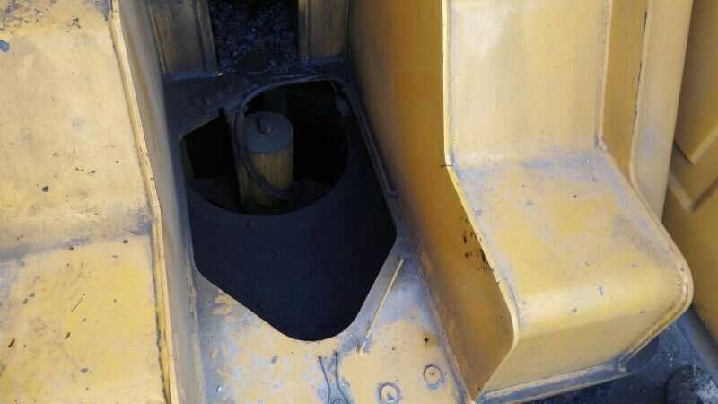

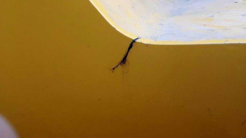

大家帮忙鉴定
 楼主| 发表于 2016-8-22 18:00 来自手机 | 显示全部楼层
结构件开裂

发表于 2016-8-24 01:35 | 显示全部楼层
这是小问题,自己加焊

发表于 2016-8-24 16:38 | 显示全部楼层
磨光机开坡口,二保焊渡平后表面磨平加焊同角度厚铁。
发表于 2016-8-25 22:05 | 显示全部楼层
磨好坡口 用氩弧焊接 用保护焊丝  氩弧焊 温度高融合好 不解释
发表于 2016-8-26 10:54 | 显示全部楼层
学习了,典型的电焊钣金维修工艺。
