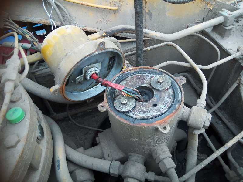

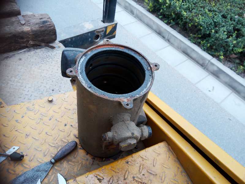

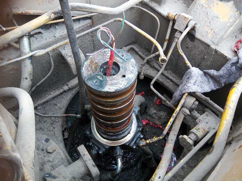

称为万恶一点儿也不为过,上车油门中心回转处用不到两年就会漏油,导电滑环需要经常擦拭,当误施工,谁有改造方案?跪求。

不是设计有问题,是我们国家的工人工作态度,责任心的问题,,如果加工精度高点,用好的O型圈,好的刹车油,也是不坏的,起码我开过的车从来没有坏过,我都是直接换进口O型圈,加美孚刹车油,基本上用到车报废也不会坏,只要记得3-5年换回刹车油。

电子传感器。无线信号的那种。淘宝上有卖的改装很方便。

很难处理的,再怎么好的0型圈和油都没用。难试试把那铜管换成软管看看,效果可能会好点。我个人发现是那铜管太硬不正中力在一边,做回转时油封就磨损快造成漏油的。
