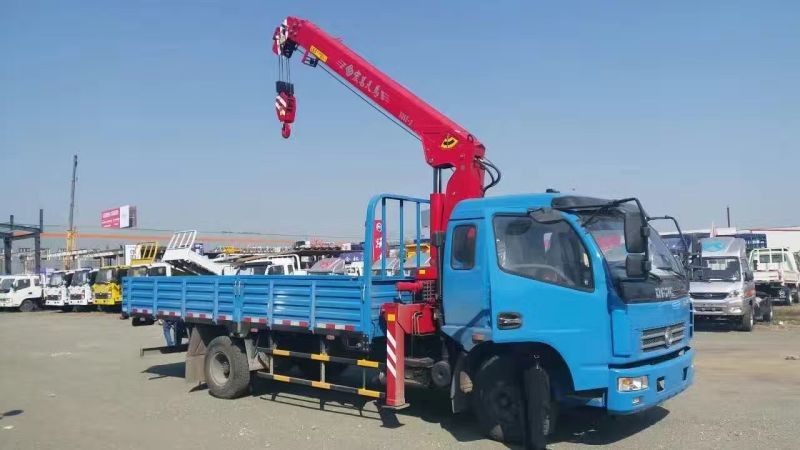

随车起重机吊臂伸缩时容易产生抖动现象,特别是当吊臂全部伸出或向上变幅达到最高位置后,执行缩臂动作或向下变幅动作时,随车吊吊臂抖动现象更为严重,常造成被吊货物失稳,难以操控,存在安全隐患。在面对随车吊吊臂抖动,宏昌天马1随车吊总结出八个办法可以解决抖动!
宏昌天马SQS5-3
宏昌天马SQS5-3
宏昌天马随车吊,采用三维应力分析设计,狠抓细节,最大程度上防止随车吊吊臂抖动!

发表于 2016-12-20 15:33 | 显示全部楼层
求图上这车的详细资料和价格!
